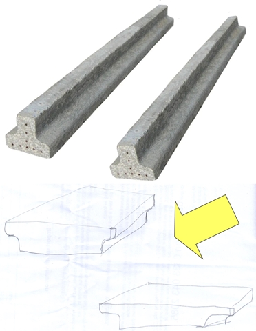

Salve,
qualcuno mi sa dire come si chiamano questi "tavelloni" - vedi foto' che servivano per fare il pavimento usando travetti i cemento precompresso?
travetti in cemento 1.jpg (86.34 KiB) Visto 1095 volte

Sui travetti si usano vari tipi di pignatte, come da link.
https://www.grupporipabianca.it/wp-cont ... o-2016.pdf

ma forati non vanno bene causa topi !!!
Io ricordo che ce ne erano del tipo che ho provato a disegnare a matita nella foto ma erano fatti in tutto cemento e senza nessun foro

Non ricordo quel tipo di elemento, comunque un solaio così fatto avrebbe uno scarso isolamento termoacustico. Per chiudere le estremità potresti lasciare dello spazio tra muro e pignatte che verrebbe riempito dalla gettata di cemento, rendendo impossibile l'accesso ai topi.
