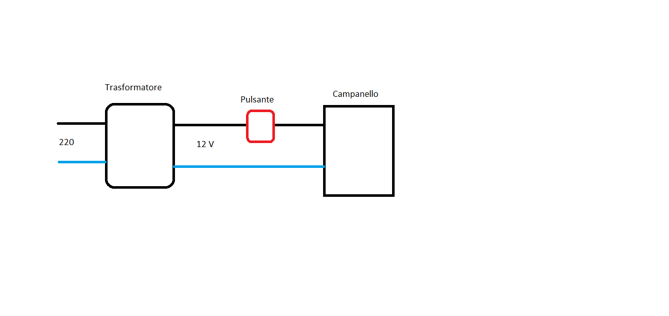

Messaggi: 17894
Re: campanello di ingresso
se non è difettoso devi aver sbagliato qualcosa nei collegamenti,
oppure hai messo un interruttore al posto di un pulsante :-? ;
comunque questo è lo schema di funzionamento
