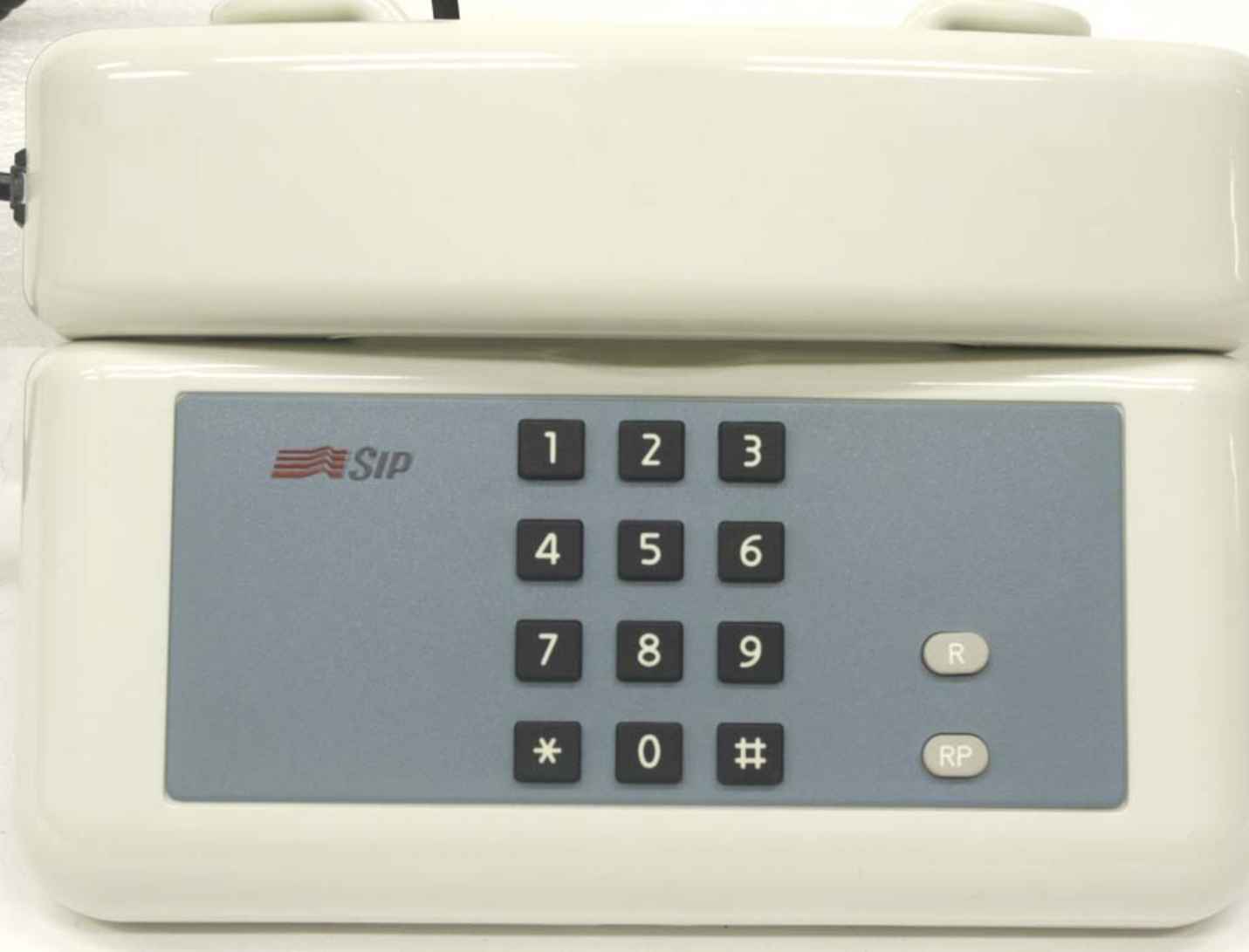

Sapete dirmi se c'e' modo di collegare un amplificatore (che so, tramite innesto doppino) al modello in oggetto che ne e' sprovvisto ? (v. foto)
in modo che possa fungere da viva-voce ?
Perdonate, la terminologia approssimativa ...
grazie

per viva voce intendi la possibilità di poter parlare ed ascoltare
contemporaneamente ?
fai prima a comprare un telefono già provvisto di questa funzione

No intedevo solo amplificare la voce dell' altro interlocutore

bisogna smontarlo, individuare i due fili che dall'altoparlante della
cornetta arrivano sulla scheda e da lì saldare due fili da portare
all'esterno ad una cassa amplificata
