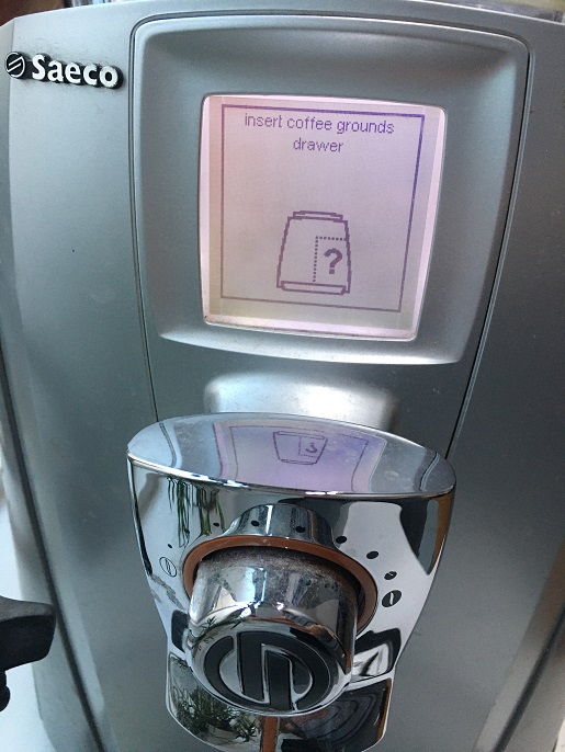

Sullo schermo appare il seguente errore: <insert coffe ground drawer>. Cioè dice che il cassetto per il recupero liquidi e fondi di caffè non è inserito, sebbene la vaschetta sia inserita.

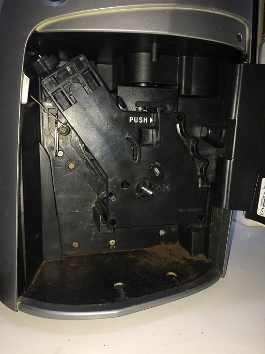

Volevo provare a rimuovere e pulire tutto ciò che si trova dentro lo sportello sulla destra, ovvero il cassetto raccoglifondi e il gruppo erogatore, ma quest'ultimo risulta bloccato, nel senso che non riesco ad estrarlo sebbene esegua la manovra come da manuale. Tuttavia non voglio forzare perché ho paura di danneggiare qualcosa. Questo mi fa pensare che il problema stia proprio nel gruppo erogatore, o almeno sia parte del problema.

Allego foto dello schermo e del gruppo erogatore.
Saeco Taleo Touch - gruppo erogatore bloccato
- Errore visualizzato su schermo.JPG (124.74 KiB) Visto 744 volte
- Gruppo erogatore.jpg (124.59 KiB) Visto 744 volte

Ciao,
a pagina 37 del manuale che hai postato nella figura 4 è indicata una ruota con un riferimento che deve coincidere con quello posto sulla strutture, i due segni coincidono?
Dalla foto non riesco a capirlo.

Ottima domanda! Non ci avevo pensato.
No, non sono allineati. La piccola freccetta punta ad ore 10. Tuttavia non riesco assolutamente a capire come funzioni il meccanismo e come fare a riallineare i due punti di riferimento. Non riesco a capire quale sia la parte mobile all´interno del gruppo erogatore

per rimuoverlo devi premere sulla levetta con la scritta push
e tirare verso di te, magari prima pulisci la zona dal caffè

Quel meccanismo andrebbe smontato e lavato sotto l'acqua corrente una volta a settimana (con un uso normale), mi sembra però che sia piuttosto sporco, quindi forse è passato troppo tempo dall'ultima volta che è stato pulito e si è bloccato qualcosa nel meccanismo interno, è proprio lui che dopo aver pressato la polvere di caffè ed aver erogato la bevanda dovrebbe rilasciare i fondi nel cassetto.
Prova a smuoverlo delicatamente da una parte e dall'altra per vedere se si sblocca almeno il cassetto dei fondi.
