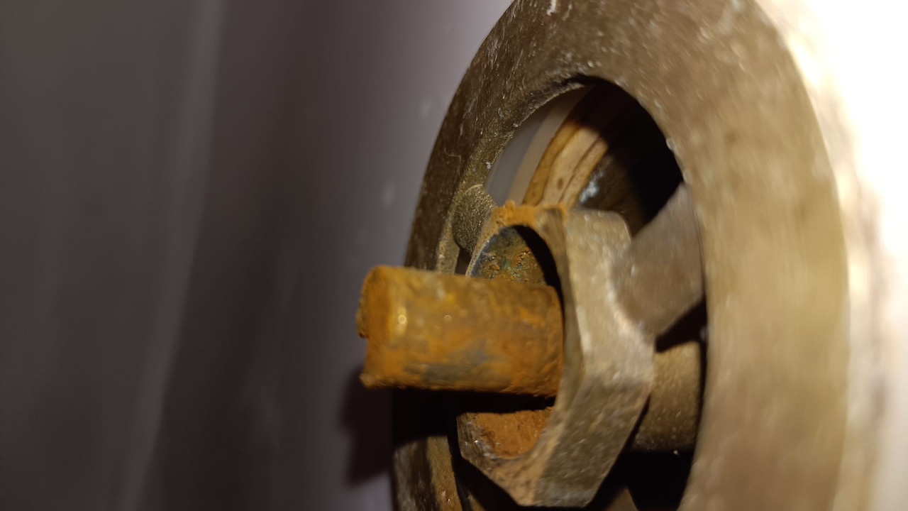

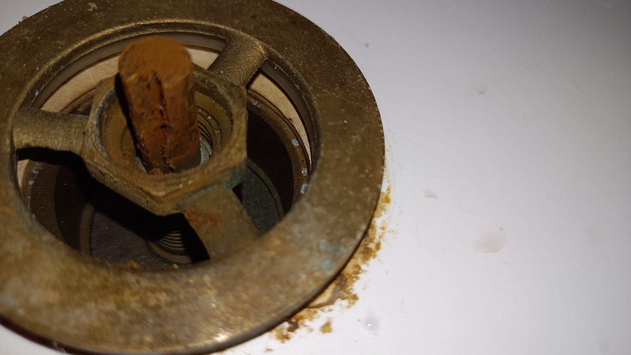

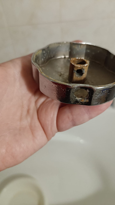

avrei questo da dover smontare per sostituirlo(il perno che tiene fissata la ghiera alla vasca,come vedete,va bene,ma nella ghiera,la sede ,gira a vuoto e non tiene)come dovrei fare?e come si chiama il pezzo?magari un link di qualche prodotto :oops: grazie anticipatamente
p.s.
vendono solo la ghiera o si deve sostituire tutto il pezzo?

Ormai il foro mi pare inutilizzabile. Quindi ti conviene calettarci sopra un anello e forare quello, oppure farci un altro foro ruotato di 90°.

Non lo devo fare io il lavoro,ma una mia amica,che è da sola e voleva un parere su cosa fare.Io gli ho consigliato di sostituire tutto,lei vorrebbe fare solo la ghiera se è fattibile...Un pò di lavoretti li ha saputi fare a distanza,non ha molti attrezzi,quindi volevo capire se esiste solo la ghiera o comprare tutto il pezzo e,se comprare tutto il pezzo,come lo dovrei cercare on line o dal negoziante? :oops:

Senza vederla dal sotto non si può dire niente.

Cioè si dovrebbe smontare la vasca?lei dice,che con una pinza,agendo sul perno arruginito che si vede in una foto,riesce ad aprire e chiudere il tappo della vasca,quindi il leverismo dovrebbe funzionare.Sarebbe forse solo la manopola : Rolleyes :

Mi riferivo al sotto della manopola... : Smile :

Quella roba lì non credo si possa smontare e sostituire senza accedere dal lato interno della vasca, quindi opterei per la riparazione o la sostituzione della sola manopola che, nel caso si voglia sostituire, dubito venga venduta come singolo ricambio.
Io, ad esempio per sostituire la griglia della piletta di una doccia, ho dovuto ricomprare una nuova piletta doccia dalla quale ho preso solo la griglia : Eeek :
