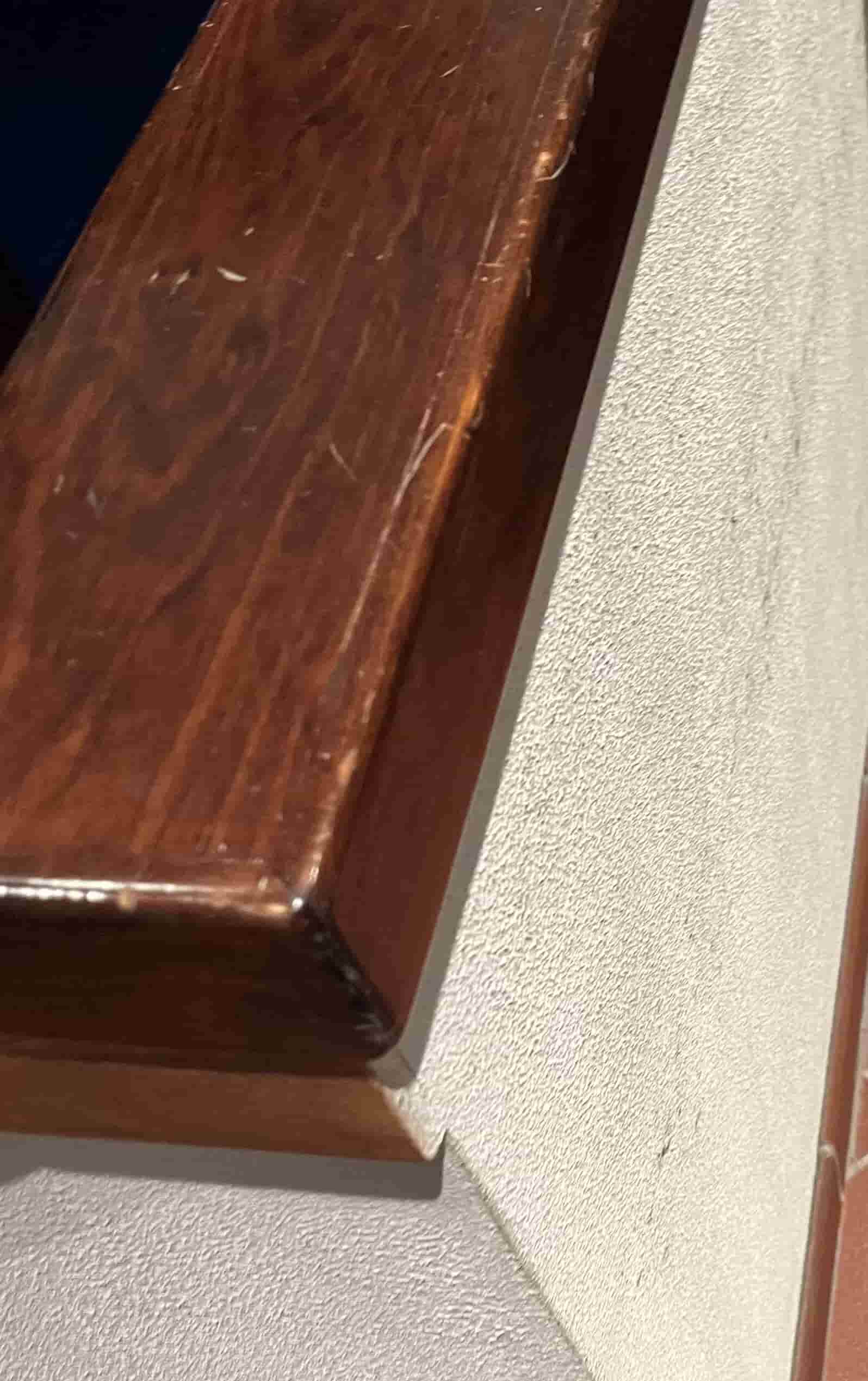

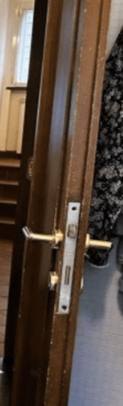

Ciao avrei dei passamano e porte in queste condizioni, con graffi e scheggiature
Come posso ripristinarli?

ciao.....per il passante credo tu possa fare qualcosa, inteso come carteggiare a riverniciare da 0...un lavoraccio ma comunque avresti un buon risultato. Per la porta non si vede bene ma mi sembra una porta "classica" e non di legno quindi se carteggi ti perdi tutta la venatura del legno.....potresti provare con un olio rigenerante più o meno a tinta...oppure con le stecchette di cera...a me è capitato una volta, ho risolto così

È una porta in legno anni 60
Re: Rigenerare legno
ah ok...non si vede purtroppo dalla foto. Se è in legno, sempre la cartavetro ci pensa , ma è un lavoraccio : Cry : : Cry : : Cry :
