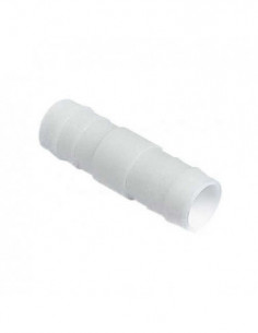

Grazie per l'aiuto, stavo seguendo il tuo consiglio, ma alla fine andando in un negozio d'idraulica mi han dato questo:
Che ha risolto facilmente il problema!
