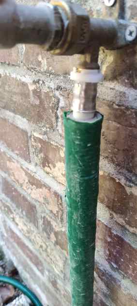

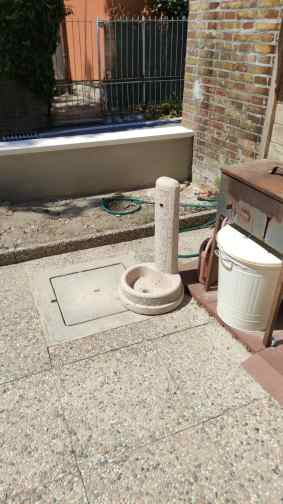

Vorrei installare una fontanella da giardino (vedi foto) lasciando lo scarico dell'acqua in dispersione (il pavimento è drenante, le piastrellone sono posate sulla sabbia).
Questo dovrebbe essere semplice, foro la piastrellona, magari scavo un po sotto, e ci appoggio la fontanella
La parte più difficile e il collegamento, al momento ho il rubinetto attaccato al muro, l'acqua arriva da un tubo flessibile (vedi foto) che l'idraulico ha *crimpato* (?), dovrei tagilare il tubo e inserirlo nell'attacco a vite sotto la fontana.
Come posso fare? Mi serve l'attrezzo speciale oppure posso inventare qualcosa "fai da te"?

Puoi usare semplicemente un raccordo a stringere.
https://youtu.be/VjABlf38Szw
