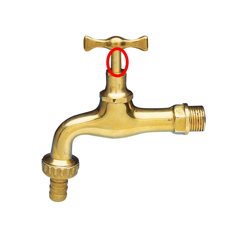

Buongiorno ragazzi, una domanda piuttosto banale.
A casa dei suoceri c'è un rubinetto esterno in ottone da giardino che trafila leggermente dal vitone.
Prima di smontare, il vitone è universale (nel senso, a parte il diametro in pollici)? O rischio di diventare matto a trovarlo della modello corretto?. Perché a quel punto cambio tutto il rubinetto e finisce lì.
Dalla valvola di apertura verso il corpo del rubinetto ci sono due dadi, se svito "il grande" svito tutto il vitone (immagino), ma se svito il piccolo cosa svito?.
Ultima domanda, ci sono guarnizioni particolari all interno? Perché un opzione sarebbe anche solo cambiare le guarnizioni, ma anche lì non so se è più il mal di testa che il guadagno...
So che è un operazione banale ma non l'ho mai fatto e vorrei evitare discussioni col suocero, quindi vorrei arrivare preparato :-D
Grazie a tutti 🤣

Mi sono scordato di specificare che perde dallo stelo della vite, non so se cambia qualcosa...

Re: Trafilamento vitone rubinetto giardino
Ti perde dal premistoppa. Quindi non devi cambiare la guarnizione del vitone ma stringere semplicemente il dado piccolo superiore, fino a che vedi che smette di trafilare. Dovrebbe bastare un mezzo giro.
Prova e facci sapere se hai risolto.

Grazie! Allora prima di smontare proverò a dargli mezzo giro di chiave.
Mi sembra strano perché l'accoppiamento sembra serratissimo e senza giochi, quindi che trafili così di punto in bianco mi puzza.
Se il dado è serrato a fine corsa come quello della foto, può essere che negli anni sia stato già serrato più volte e, quindi, adesso non hai più margine di regolazione. Però puoi risolvere ugualmente svitando il dadino e aggiungendo nel gambo alcuni giri di teflon. Poi, quando rimetti il dado, questo ti spinge il teflon sopra il premistoppa ripristinando la tenuta.
Se invece la tenuta la fa un O-Ring, allora lo devi sostituire.
