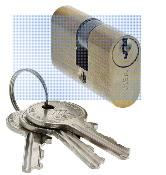

Allora, forse ho capito dove sta l'arcano: nel cilindro. Intanto questo è il cilindro che monta questa serratura:
Nelle condizioni in cui lavora questo, la camma giustamente deve uscire fuori sulla dx e poi girare per 3/4 di giro in senso antiorario. A quel punto la camma trova lo scrocco e lo fa scattare indietro.
Ora facciamo l'ipotesi che, a riposo, la camma stia tutta fuori e in verticale, ruotata di (mettiamo per semplicità) di 200°in senso antiorario e la chiave stia perfettamente verticale come si vede nell'immagine: adesso come questa si gira ancora di 70°, la serratura scatta. E così dovrebbe essere.
Quindi tutta sta a come è stato costruito il cilindro e la serratura non c'entra niente.
Uno potrebbe obiettare che con la camma fuori in condizioni di riposo, il cilindro non potrebbe essere ne montato ne sfilato. Non è detto: difatti la chiave girata di 200° a sx è il punto in cui questa si può sfilare, ma niente toglie di girarla dal contrario di 200° indietro e far entrare la camma tutta dentro il cilindro.
Quindi, per inserire il cilindro: va infilata la chiave e ruotata di 200° in senso orario. Così la camma rimane dentro l'ingombro del cilindro e questo si può inserire e sfilare. Fatto questo per sfilare la chiave basta ruotarla di 200° in senso orario e il gioco è fatto.
Praticamente, guardando il cilindro e la chiave che si sfila è tutto uguale a prima. Solo che a riposo la camma sta tutta fuori e girata un po' verso sx.
Sono certo che nella vecchia serratura il cilindro fosse stato calibrato così... e allora si spiegherebbe tutto.
Rimane solo da capire perché adesso l'abbiano modificato. Posso ipotizzare che con la chiave a riposo non piacesse che la camma stesse tutta fuori... perché l'operatore per montare e smontare il cilindro è costretto a fare delle operazioni aggiuntive... ma a me non sembra una giustificazione sufficiente per dare tutto quel gioco alla chiave. Però il motivo è per forza quello... anche se a livello costruttivo del cilindro non cambia assolutamente niente. ;-)
