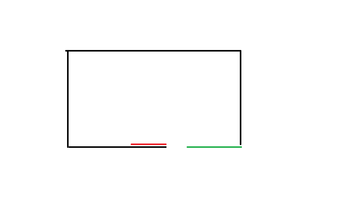

C'è una stanza con una piccola parete alta a metà che lascia sulla sinistra l'apertura per entrarci dall'ingresso.
Questa era una volta una camera da letto, ma chi ci abitava prima ha pensato bene di farne un salotto a vista senza curarsi delle cubature.
Ora deve tornare una camera da letto.
Nello schizzo allegato la paretina è in verde.
La mia idea è quella di abbatterla, tirare su al suo posto una parete in cartongesso fino al soffitto e con una porta scorrevole.
Però questa è una cosa che andrò a fare almeno fra un anno e io ho bisogno di risolvere la cosa in fretta perché temporaneamente ci va ad abitare mio figlio.
Intanto potrei accostare alla parete un armadio, così da chiuderne la visibilità ma resterebbe il problema della porta.
Potrei mettere una porta scorrevole sulla parte vicina, in rosso, ma butterei via i soldi inutilmente perché non credo si possa poi recuperare.
Una porta soffietto, ma non mi convince perché non ci sarebbe la battuta dall'altra parte.
Qualcuno ha una idea di come potrei fare?

Porta scorrevole esterna potrebbe andare ?

però.....intanto sarebbe da conoscere la misura della parte verde, la soluzioni che vedo sono:
- tramezzo a forate, controtelaio e porta;
- tramezzo in cartongesso, controtelaio e porta;
- tramezzo a forate con scrigno per muratura e porta scorrevole interna;
- tramezzo a cartongesso scrigno per cartongesso e porta scorrevole interna.
se trovi una persona onesta credo che con circa 1300/1500 € ci fai tutto, porta compresa!!!
Alternativa potrebbe essere quella che dici tu....armadio che funge da parete e porta scorrevole esterna, di altre non ne vedo

Mi scuso del ritardo.
Come dicevo nel mio post, la porta scorrevole (tratto rosso) avrebbe senso se però ci fosse già la paretina (tratto verde).
Oggi come starebbe montata visto che non c'è nulla che la sorregga?
@plcet
La paretina è circa 150cm, il vano porta è di 90cm.

la paretina in verde non ti serve, l'importante che sopra il vano porta
hai un pezzo di muro attaccato al soffitto di almeno 30 cm, altrimenti
dovrai ancorare il binario della porta al soffitto ma così diventa una
porta gigantesca.
al tuo posto io prenderei uno scrigno per porte a scomparsa e ci costruirei
attorno il resto della parete col cartongesso, almeno fai la spesa ed il
lavoro uno volta sola con poca spesa e tanta resa
porta gigantesca.

La paretina verde dovrà tornare una parete a tutta altezza.
Seguendo il tuo consiglio, converrà abbatterla e mettere lì lo scrigno con la parete di cartongesso.
Grazie.
Grazie.

devi considerare che lo scrigno ha un suo spessore quindi se
lo sovrapponi alla parete esistente devi calcolare dove andrà ad incastrarsi
con l'altra parete in fase di chiusura, se invece monti direttamente
lo scrigno poi dovrai aggiungere spessore, ad esempio col cartongesso,
per uniformarlo all'altra parete

No, come ho detto, quella era già una stanza con una sua porta, ma chi c'era prima di me ha buttato giù mezza parete e tolto la porta.basianelli ha scritto: mar 20 ago 2024 6:10 pm metti delle foto, vorresti creare tipo una stanza segreta come nei castelli celata da una parete mobile?![]()
Ora quella stanza è divisa dall'ingresso soltanto da quella mezza parete.
Lascerei la cosa così, ma mi è stato detto che così facendo hanno alterato la volumetria della stanza e non è più in rapporto con le dimensioni della finestra.
Quindi l'unica è ricreare la parete, però vorrei evitare una porta classica per non rubare spazio; da lì l'idea della porta scorrevole.
