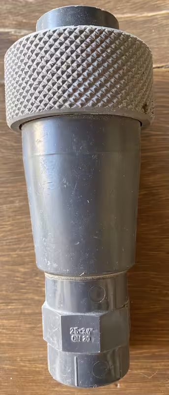

Tra i rimasugli mi son ritrovato questo aggeggio, sarà per caso uno sfiatatoio?
cos'è quest'aggeggio?
Re: cos'è quest'aggeggio?
Intanto svita la ghiera zigrinata e vediamo cosa c'è dentro.

ho svitatolaghiera e fotografatomi5npezzi,sper cincapiatequalcosa
Sembrerebbe una lancia per innaffiare o lavare superfici.
Ti ringrazio, ma non credo sia quello che tu pensi!!
Non sono un esperto ma credo che quell’aggeggio sia uno sfiatatoio o si comporti come tale.
Uso una condotta che da una vasca porta l’acqua in basso di circa 20 metri.Molto spesso noto delle fastidiose bolle d’aria.
Ho collocato qull’aggeggio nella parte alta della condotta.
Ebbene mi è parso che dall’aggeggio sia fuoriuscita dell’aria e, subito dopo si è chiusa la valvola bloccando l’uscita dell’acqua.
Ho notato che nella parte bassa della condotta le bolle d’aria fortunatamente sono scomparse!!
Deduco che quell’aggeggio si comporta da sfiatatoio.
