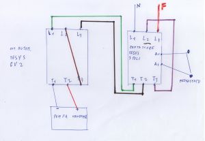

Cortesemente mi potete dire se i collegamenti sono giusti. Grazie

Il contattore non deve lavorare per forza sulle tre fasi , quindi inutile quel ponte ,
Mentre il salvamotore va bene come lo hai collegato .

OK grazie ancora un chiarimento il contattore
https://www.se.com/it/it/product/LC1D38 ... -220-v-ac/
ha la possibilità di un contatto NO e NC ma in questo caso non ci interessano?
