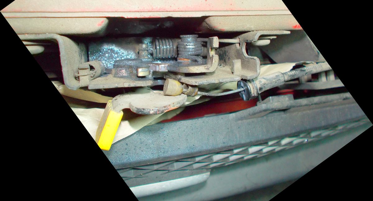

Oggi vado per dare un'occhiata al vano motore dell'auto e, tirando la levetta, il cofano non si apre nè sento il click di sblocco. Già questo è strano perchè circa un mese fa avevo spruzzato abbondante grasso al ptfe sia in tutto il meccanismo di sblocco sia all'interno del tubicino dove si trova il cavetto
estremità sgancio DSCN0172_3.JPG (58.2 KiB) Visto 1625 volte
Aggiungo che ho notato che questo cavetto, una volta che lo tiro, non ritorna indietro, cosa che invece dovrebbe fare, in pratica è rimasto tirato. Forse è una ipotesi azzardata ma credo sia possibile che sia il cavetto ad essersi guastato.
Avete idea di come si possa aprire un cofano bloccato in uno scenario del genere?

Guarda che in corrispondenza del terminale della guaina e del terminale del cavetto. , in alto ci sono due incavi. Ne primo a destra ci va il canale inciso nella boccola del terminale della guaina a sinistra il terminale del cavetto di acciaio ,
In effetti è uscito tutto fuori sede .
Il terminale del filo si è incastrato tra due facce del meccanismo , liberalo e incastra tutto nelle sedi

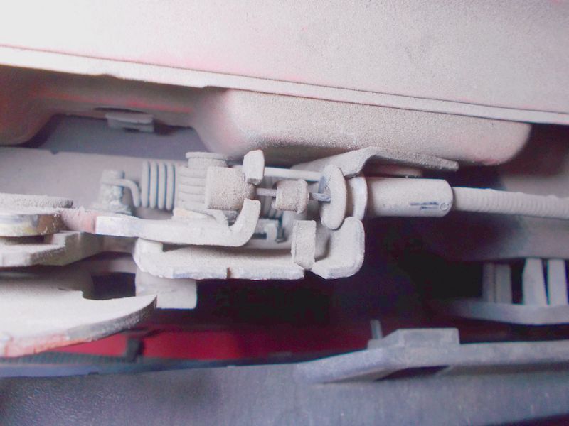

Ho appena visto che la foto di sopra mostra come deve stare e che ho descritto io. .
Comunque il cavetto se sta sganciato , nella serratura , una volta tirato con la leva nell’abitacolo , rimane come stà. , il ritorno è esercitato dalle molle che stanno nella serratura , quindi se non ritorna la serratura è bloccata , non si muove liberaa.

avevo fatto 2 foto: nella prima (DSCN0172_3) era indicata la situazione prima che intervenissi per la lubrificazione, nella seconda (DSCN0185_4) la situazione quando stavo lubrificando, cioè avevo momentaneamente sfilato l'estremità del cavetto dalla sua sede per meglio inserire la cannula del grasso spray all'ingresso della guaina, poi ovviamente l'ho rimesso per come l'avevo trovato e comunque, successivamente questo intervento di lubrificazione, il cofano si apriva in modo ottimale.
dalmos ha scritto: sab 07 set 2024 10:32 pm il cavetto se sta sganciato , nella serratura , una volta tirato con la leva nell’abitacolo , rimane come stà [...] se non ritorna la serratura è bloccata
quindi la ipotesi più plausibile, considerati i dati di fatto esposti, è che la "capocchia" all'estremità del cavetto si sia staccata dallo stesso?
è mai successo a qualcuno e sa come si può aprire? per es. conviene agire da sotto o di fronte? credo che l'obiettivo sia di riuscire a spostare a destra quell'elemento che prima era adiacente alla capocchia e veniva spostato da questa. avete idea di cosa di possa usare o costruire ad hoc come strumento?

dopo molto tribolare, con molta pazienza ed anche fortuna, sono riuscito ad aprire il cofano. il problema era questo
problema perno scavalca DSCN0358_2.JPG (55.68 KiB) Visto 1584 volte
la boccola era totalmente distrutta e il perno giallo all'estremità era riuscito a scavalcare a destra.
ho rimesso a posto il perno
sistemato DSCN0364_2.JPG (58.25 KiB) Visto 1584 volte
però adesso sorge il problema di come sopperire alla mancanza della boccola, che credo avesse proprio lo scopo di evitare al perno di scavalcare dalla sua sede.
credo si potrebbe risolvere mettendo un elemento che faccia da "ponte" in corrispondenza dell'incavo, in modo che si trasformi in occhiello chiuso, così da impedire al cavetto del perno di uscir fuori, ma come concretizzare?
in alternativa, come si potrebbe installare una boccola o pseudo boccola in quell'incavo? ma soprattutto, dove reperirne una che faccia al caso?

l'unica mia perplessità è che gira un po' attorno la sua sede, però non può sfilarsi dall'alto, dunque ciò che di peggio ritengo possa capitare, passando il tempo, è che la parte dove ho praticato il taglio ruoti fino a portarsi in alto però ho serrato l'occhiello in modo da chiudere la parte del taglio.
sistemazione occhiello nuovo 103_0077_2.JPG (91.43 KiB) Visto 1544 volte
sistemazione occhiello nuovo 103_0081_2.JPG (93.25 KiB) Visto 1544 volte
cosa ne pensate di questo risultato? è opportuno far qualcosa per prevenire l'arrugginimento di quest'occhiello? non vorrei che arrugginisca fino a disintegrarsi o fino a diventare un impedimento allo scorrimento del cavetto d'acciaio.

Mi sembra un ottimo lavoro, se lo hai stretto bene, dubito che si possa girare e comunque il filo di acciaio non scorre dentro quell'occhiello, quindi dubito si possa incastrare.
Re: Cofano automobile bloccato
L'occhiello di certo non arrugginirà visto che è di rame.
