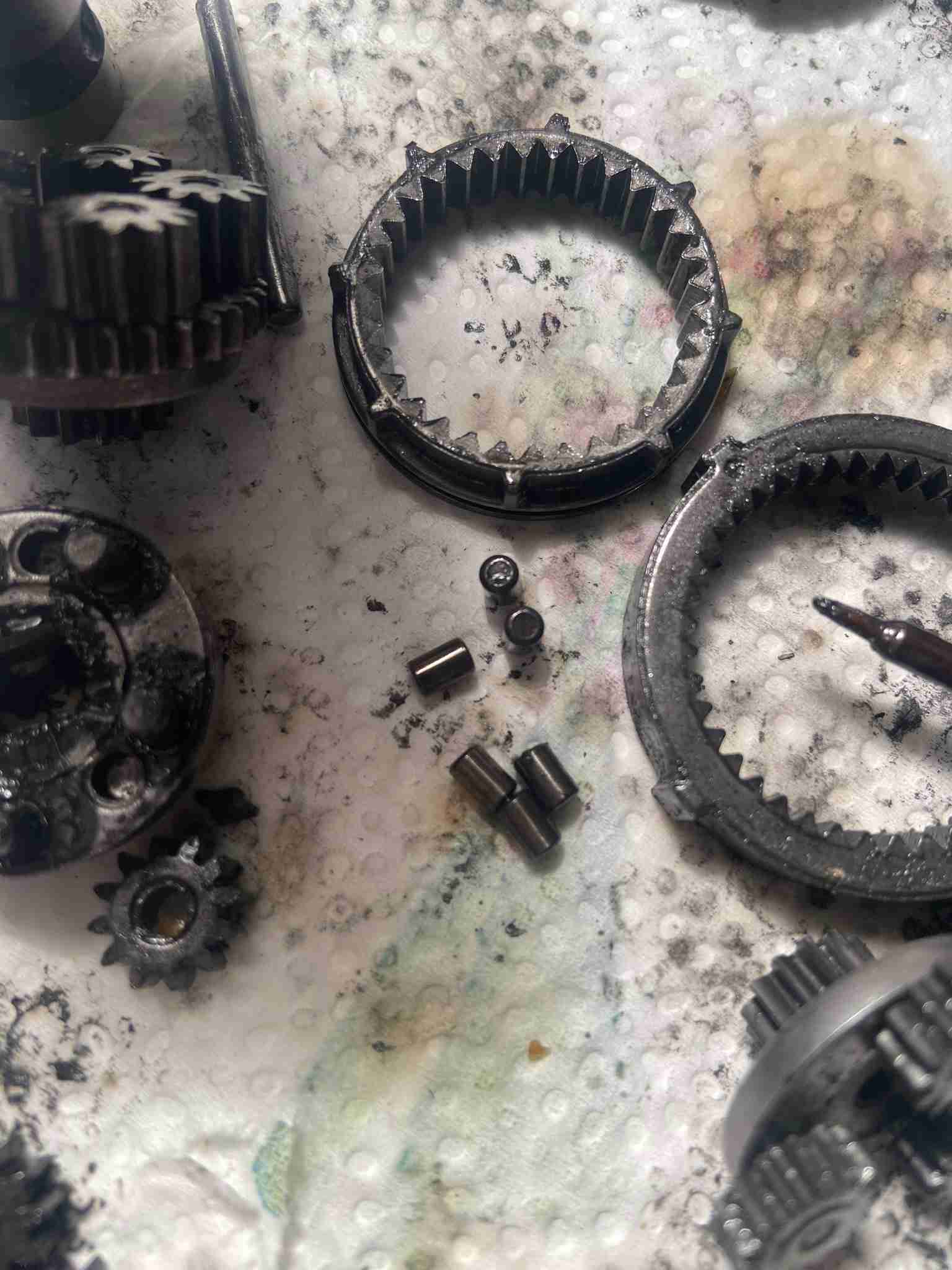

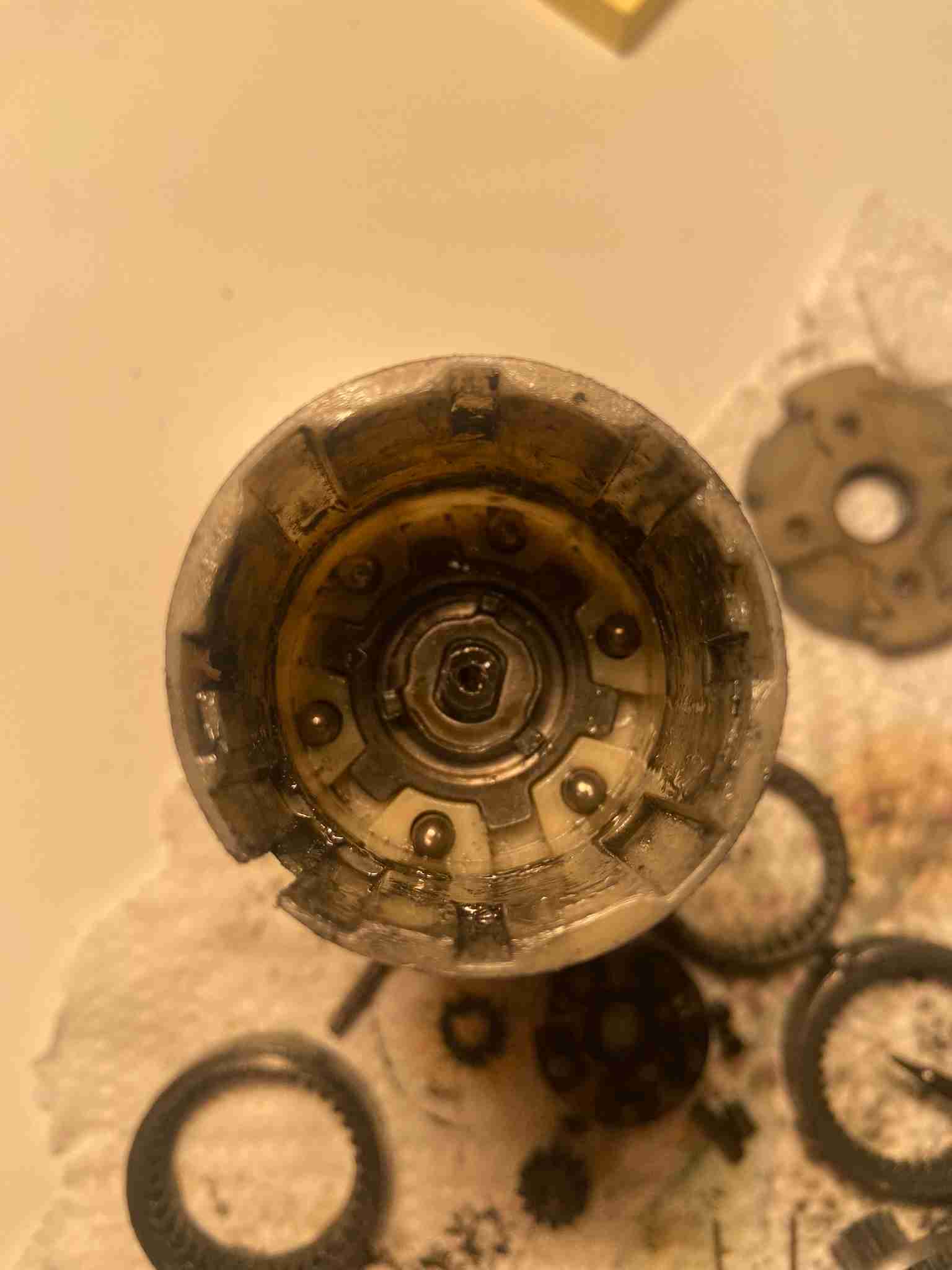

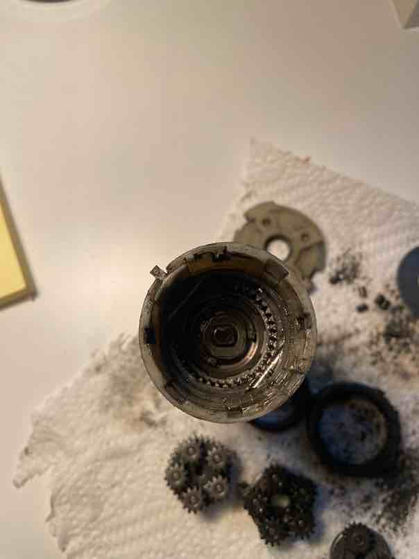

Qualche giorno fa gli ho dato una botta con il retro dell’avvitatore e da quel momento funziona solo la prima e inoltre non funziona benissimo nel senso che sembra sforzare quando applico più pressione.
Ho smontato l’ avvitatore per vedere se fosse un problema di ingranaggi, tuttavia non ho visto niente che sia fuori posto. L’unico problema è che ora non riesco più a riassemblarlo. Qualcuno ha idea dell’ordine dei pezzi? Mi blocco nel momento in cui devo inserire i 6 cilindretti.

Ho guardato il video però purtroppo non vedo dove devono essere inseriti quei 6 piccoli cilindretti che mi stanno bloccando completamente...
Messaggi: 17897
Re: Problema avvitatore Parkside PBSPA 12D4 - Non riesco più a rimontare gli ingranaggi del riduttore
nel video i cilindretti sono 3 e li posiziona al minuto 5:00
in questo video però si vede meglio, anche se si tratta di un altro modello

Sono riuscito a rimontare correttamente gli ingranaggi del riduttore, ma l'avvitatore non vuole saperne niente...come verifico che possa essere un problema del motore brushless?
Messaggi: 17897
per provare i motori brushless ci vuole l'apposito inverter,
come ad esempio uno di questi
al massimo puoi provare la continuità dei tre avvolgimenti,
in ogni caso se lo hai rimontato fai lo stesso la richiesta di riparazione in garanzia,
di solito lo cambiano senza reso, perso per perso conviene tentare
