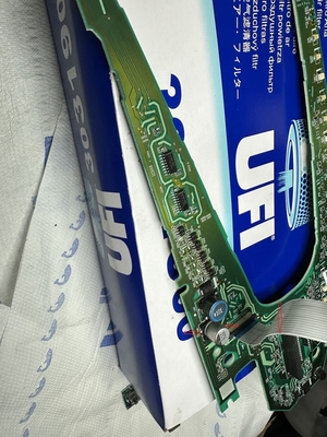

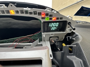

Buon giorno Forum,RIPARAZIONE ESEGUITA.per NON intralciare la persona che ha smontato e riparato il quadro contachilometri,sono riuscito a scattare solo 2 foto,la terza e per la spiegazione,in ogni caso seguendo il video su Youtube si capisce abbastanza,unica ecezzione del filmato e' che noi abbiamo eliminato gli smd( credo che si dica cosi) SOLO quelli in basso,in quanto dalla parte opposta in corrispondenza di essi c'era un piccolo segno di briciatura,piu' piccolo di quello che si vede nel filmato,quelli Neri sopra li abbiamo lasciati,Le due foto riguardano la scheda aperta ed il rimontaggio dopo aver saldato il ministep down,l'unica difficolta' e' stata di cercare di tarare il potenziometro a 1,5 volt tramite un mini cacciavite da orologiaio,impresa quasi impossibile...alla fine abbiamo tarato a 1,46 v...perche' ad ogni minimo intervento la tensione cambiava.....

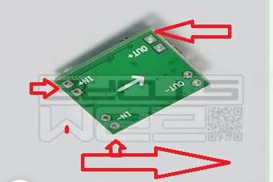

Le frecce sulla schedina indicano dove devo essere saldati i fili di collegamento per poi essere saldato alla scheda del contachilometri come nel filmato che NON e' proprio chiaro....ma ci si arriva.....se qualcuno avesse questo problema alla propria Yaris 2a generazione....sa' come fare ora.....Ciao
