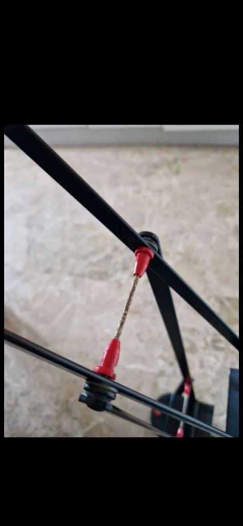

Buongiorno a tutti !
Sono nuovo del forum e ho un problema.
Sono molto affezinato alla mia lampada Tizio della Artemide che ha circa 30 anni.
I segni della vecchiaia si vedono e volevo un po' restaurarla cambiando i due assi cromati con terminali rossi che fanno da cerniera. Li vendono ma non ho capito come togliere quelli vecchi.
Qualcuno si è mai cimentato in questa operazione?
Grazie per eventuali consigli

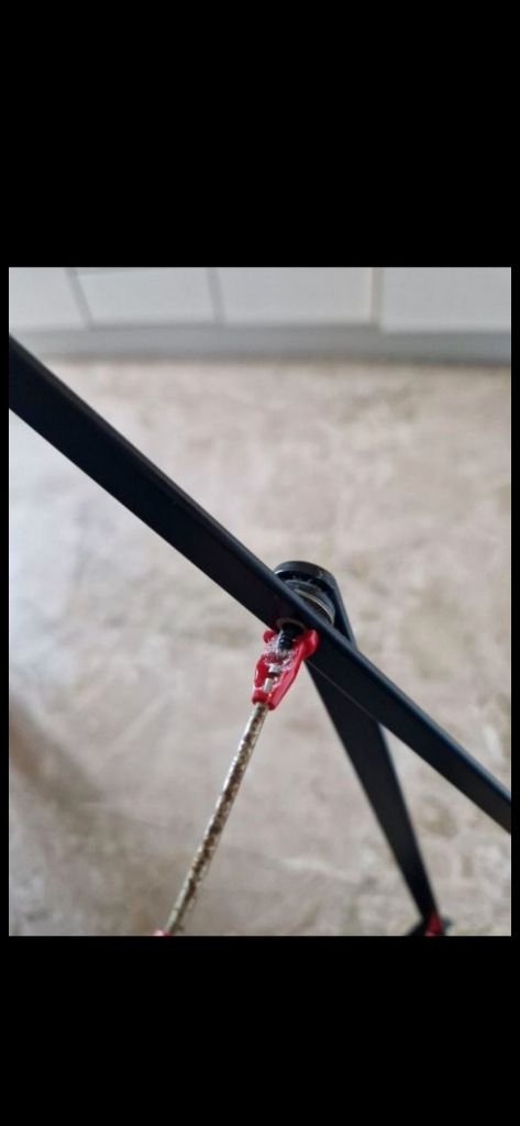

Perdonami, dalla foto non si capisce bene...
Nella prima foto in cui si vede il pezzo di plastica rossa spaccato, il perno nero che entra dall'esterno è filettato?

In questa lampada il positivo e il negativo dei 12V corrono lungo le aste di articolazione.
Le 2 astine cromate con i cappelletti rossi in corrispontenza delle due articolazioni sono dei semplici distanziatori che non sono in contatto con le aste laterali altrimenti ci sarebbe un cortocircuito. Secondo me i due cappelletti presenti in ogni astina cromata sono semplicemente incollati ai pundi di articolazione.
