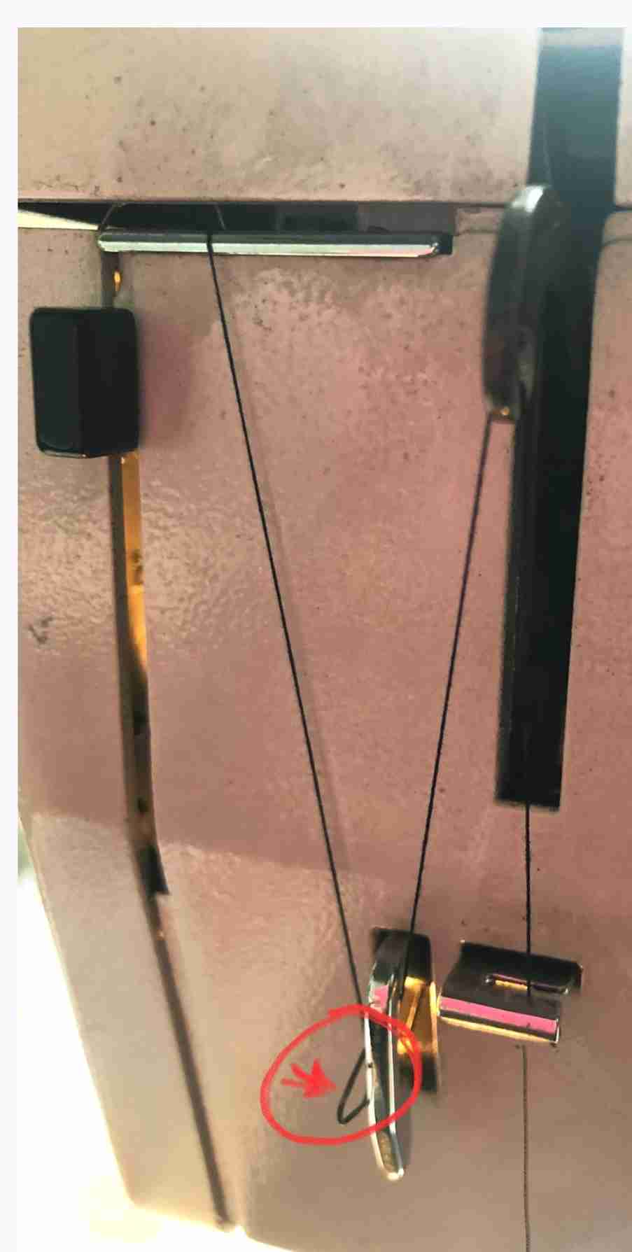

Noto un particolare (vedi freccia nella foto)
Non so se e' corretto che il pezzo sia "libero" e si muova in alto e in basso, sempre "a vista".
Messaggi: 6568
Re: cucitura anomala con macchina da cucire PFAFF 1221
Hai visto se fosse lenta la vite di regolazione sulla navetta che sta sotto ?
