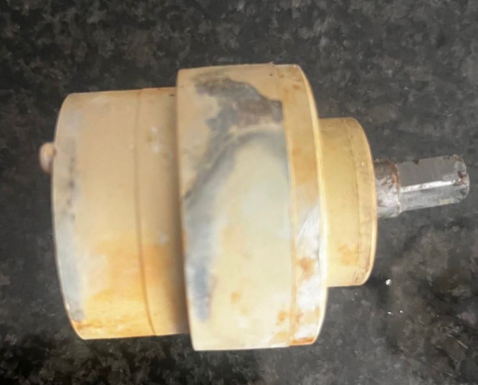

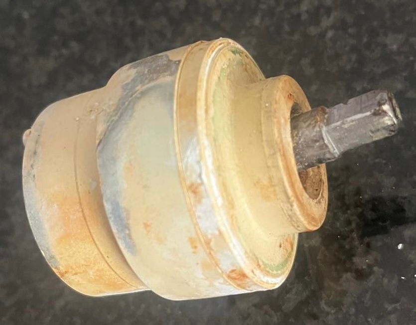

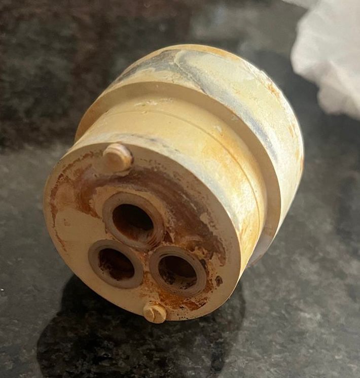

Qualcuno sa che di che marce fosse questa vecchia cartuccia? E se ne esistono di compatibili?

Ci sono stato ma è molto vecchia e non ne hanno nella mia zona… magari in questo forum qualcuno ha già avuto a che fare e riconoscendola posso cercarla online

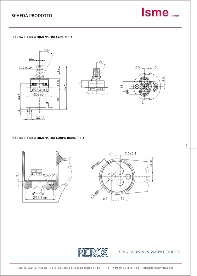

L'unica cartuccia che ho trovato e che sembra possa essere adatta (in base ai pioli posti in basso) è questa della Schlafer:
https://www.amazon.it/Schl%C3%A4fer-480 ... 35&sr=8-25
Controlla se le misure presenti in questo schema sono compatibili con la tua cartuccia:
