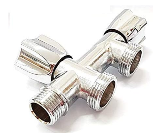

devi guardare sotto alla vasca, di solito ci sono i tubi che
escono dal muro e vanno a quel rubinetto, se è così potresti
montare uno di questi rubinetti doppi

ci sarebbe questo ma bisogna vedere se si può avvitare al tuo rubinetto

dalla foto non si vede bene l'attacco al muro del flessibile
che in ogni caso devi svitare, dopodiché ci metti quel rubinetto
della foto al quale in uno dei due attacchi ci metti il flessibile
che hai svitato e nell'altro il tubo della lavastoviglie, per fare
tutto ciò ti serve una pinza a pappagallo e un po' di teflon
