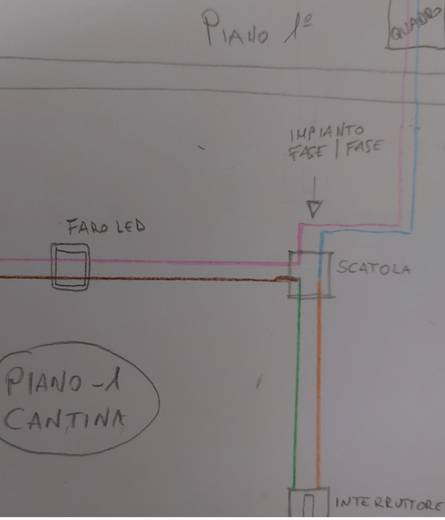

Ho un problema: corrente a casa fase fase. Ho un faretto led
da 10w che rimane acceso seppur spengo l'interruttore. Allego un disegno banale di.quello che.ho visto.in taverna. Potete aiutarmi? Ps nn ci sono corrugati tutto in filtubo anni 70.

Per escludere guasti all'interruttore, hai provato a staccargli i fili? Poi dallo schizzo sembra che l'interruttore comandi altre utenze... quelle si spengono? Poi quanto è che te lo fa? Prima andava bene? Oppure è un impianto nuovo e il faro rimane sempre acceso fin dall'inizio?

GraIe per avermi risposto.giovanni ha scritto: dom 03 nov 2024 5:38 pm Per escludere guasti all'interruttore, hai provato a staccargli i fili? Poi dallo schizzo sembra che l'interruttore comandi altre utenze... quelle si spengono? Poi quanto è che te lo fa? Prima andava bene? Oppure è un impianto nuovo e il faro rimane sempre acceso fin dall'inizio?
L'interruttore funziona e non comanda altre utenze. Solo quel faretto. Dal disegnino che ho fatto quella in alto dx è la scatola derivata (c'è un entra un entra esci infinito, mammut che collegano qualsiasi...) quindi nel.disegno lho pulita dal mix di collegamenti...
Ho sostituito solamente un vecchio faretto led con uno altro...ma è come se, seppur L'interruttore stacchi, arrivi cmq corrente che fa tenere acceso (luce fioca)il faretto. So che sarà da rifare l'impianto prima o poi ma sta cosa mi preoccupa.

Comunque la prova la farei... e poi prova anche a invertire i fili che vanno all'interruttore.Egell ha scritto: dom 03 nov 2024 6:07 pm L'interruttore funziona e non comanda altre utenze. Solo quel faretto.

intanto se lui ha entrambi le fasi sull'impianto invertire i fili non
servirebbe a niente, e anche se avesse fase e neutro invertirli sul faretto
sarebbe la stessa cosa, caso mai bisognerebbe invertirli nella scatola
di derivazione per fare in modo che all'interruttore arrivi la fase
e non il neutro, oppure se sono state invertite a tutto l'impianto
invertirli sotto al contatore

Ho messo un interruttore bipolare ma a quanto pare rimane sempre parzialmente acceso. Ho dedotto alla fine che il filo arancio (1fase) e verde è lo stesso cavo che va all'interruttore che torna sul filo colore marrone fino al faro. Mentre il filo rosa (2fase) va direttamente al faro e non su interruttore. Sarà quello il problema?
Ci sono alternative?

deve essere così, negli impianti a norma la fase va all'interruttore
il cui ritorno va alla lampada, mentre il neutro va direttamente alla
lampada, nel tuo caso, con questa configurazione, non serve a niente
montare un bipolare perché hai due fasi, l'unico modo è quello di modificare
l'impianto facendo passare fase e neutro attraverso il bipolare o provare a
montare direttamente sulla lampada un condensatore al poliestere come ti
è stato consigliato
