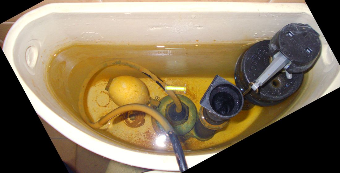

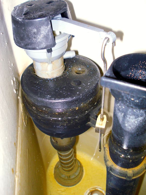

Sembra che il rubinetto a galleggiante di ingresso entra in risonanza, se fai una foto da sopra la tua cassetta possiamo capire di che tipo di rubinetto a galleggiante si tratta e capire meglio di cosa stiamo parlando.
cassetta water DSC00522_2.JPG (77.61 KiB) Visto 541 volte
cassetta water DSC00523_2.JPG (85.37 KiB) Visto 541 volte

smonta il rubinetto galleggiante e puliscilo bene, togli il tappo
nero e con delicatezza svita il rubinetto, sotto troverai una guarnizione
nera con un foro al centro dove scorre un perno, vedi se c'è calcare e
se la guarnizione è integra

questo anche se in inglese si capisce bene come fare, dopo smontato
guarda anche sotto il tappo nero dove di solito si crea molto calcare
