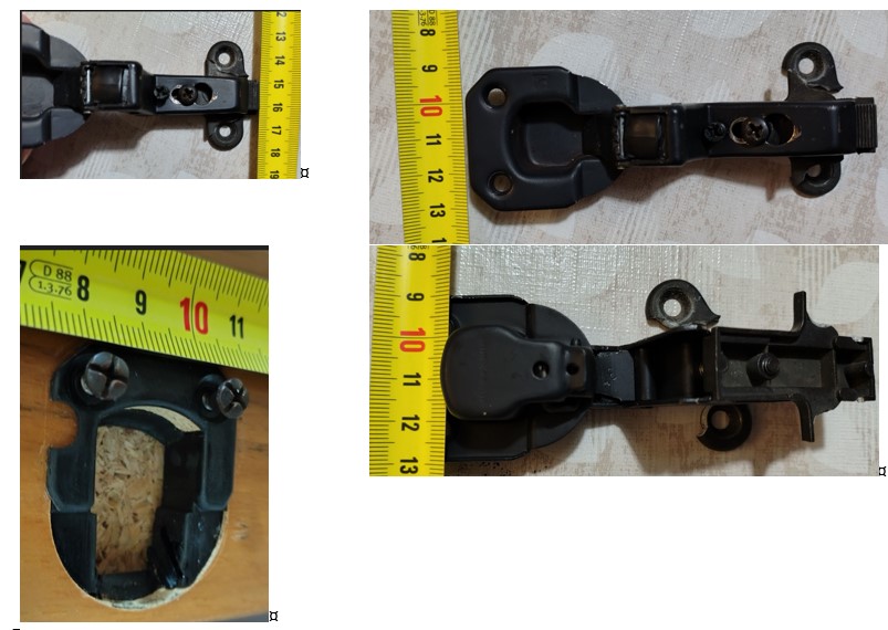

cerco delle cerniere originali Poliform per sostituire quelle rotte vedi foto
sapete dove ordinarle?

Poliform dovrebbe essere una azienda che vende tra le altre cose cucine componibili,
quindi secondo me quelle cerniere se le sono fatte fare da qualche azienda specializzata,
pertanto credo sia molto difficile da trovare, credo comunque che le puoi sostituire con
delle normalissime cerniere a scodella da 26 Ø, dalla foto sembrerebbero a sormonto zero
quindi a filo o a sormonto parziale quindi a mezza battuta come queste

Grazie per la dritta, ma cercherò nel sito se ci sono anche a battuta intera che rientra con anta a filo montante non sopra.

Esattamente le cerniere indicate da mariobrossh, cerniere a sormonto zero.
Se vuoi approfondire i vari tipi di cerniere puoi dare un'occhiata in fondo a questo articolo (di mariobrossh) dove oltre a spiegare come vanno montate le cerniere, spiega anche le differenze delle varie cerniere (Cerniere a sormonto totale, sormonto mezzo fianco e sormonto zero).

allora facciamo un po' di chiarezza;presariog ha scritto: mar 07 gen 2025 1:15 pm Grazie per la dritta, ma cercherò nel sito se ci sono anche a battuta intera che rientra con anta a filo montante non sopra.
"cerniere a battuta intera" non esistono
"che rientra con anta a filo montante non sopra" mai sentita
quella nel disegno è una cerniera a filo - collo 19 sormonto zero
quindi ricapitolando le cerniere sono di tre tipi
sormonto zero o per ante a filo
sormonto parziale per ante che condividono lo stesso montante
sormonto totale per ante che una volta chiuse coprono totalmente il montante

secondo me andrebbe letta "che rientra con anta a filo montante, non sopra"mariobrossh ha scritto: mar 07 gen 2025 4:49 pm "che rientra con anta a filo montante non sopra" mai sentita
quindi come hai detto giustamente "cerniera a filo sormonto zero".
