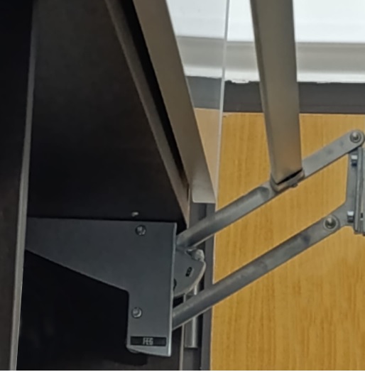

salve a tutti
ho un pensile con 2 ante ad apertura a vasistas, ma il blocco dell'anta in apertura non le tiene più su, anche perchè sono pesantissime
Come posso provvedere ad un bloccaggio sicuro in apertura ?

Ciao,
non ho capito che tipo di cerniera è usata ma prova a guardare questa discussione: Riparazione cerniere Klok per antine a vasistas.

Re: pensile vasistas rotto bloccaggio anta
dipende da cosa c'è adesso per tenere su l'anta, ci sono dei sistemi
dove è possibile cambiare solo il pistoncino, quindi nel dubbio posta
delle foto dell'attuale sistema

mariobrossh ha scritto: mer 22 gen 2025 3:47 pm dipende da cosa c'è adesso per tenere su l'anta, ci sono dei sistemi
eccola
se apri quella scatola dovresti trovarci dentro il pistoncino,
lo smonti e con la sigla cerchi il ricambio
