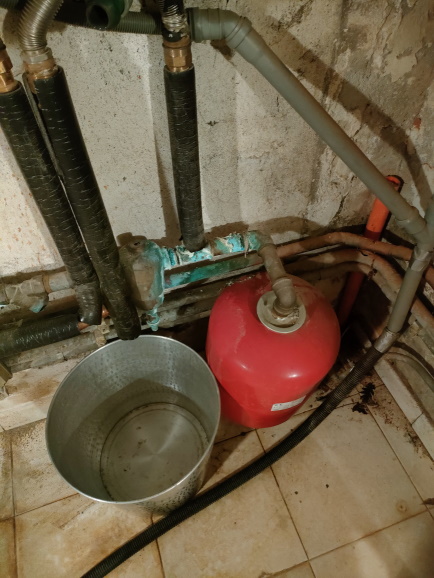

Hai detto che il vaso è esterno, puoi postare una foto?

Purtroppo nel pomeriggio verso le 17 ho riprovato a far partire il riscaldamento e niente cilecca, ho fatto una corsa giù in caldaia per vedere se la levetta che ruota e fa girare l’ingranaggio e preme il bottone che apre il circuito (un meccanismo direi particolare) era girata, e la trovo a metà strada che non va in avanti ne indietro, ho meglio era direi ferma poi come era successo la prima volta tiro dei colpetti sopra quella bobine (la forma è quella) e smuovo un po i fili e la levetta arranca in avanti e emette un leggero rumore, ho fatto il video per rivederlo e studirci sopra poi alla fine ho deciso io di dargli un aiutino fino in fondo e allora è come se avessi fatto con la leva in manuale. Subito dopo ho staccato e subito la valvola ha chiuso ho rimesso il termostato P1 e fatto ripartire e questa volta è partito subito, per assistere in diretta ho fatto scattare da mia mamma e ho filmato il movimento sia in apertura che in chiusura. Non appena poi ho ristaccato di nuovo tutto è funzionato ma è arrivato un bello scroscio di acqua dalla valvola di sicurezza, di questo passo se non si riempie da solo l’impianto finirà sotto la pressione minima, quindi direi che è consigliabile chiamare l’idraulico che senza impegno viene a vedere la situazione, posto l’immagine del secchio pieno dell’acqua persa solo oggi per 2 ore di riscaldamento e il vaso di espansione senza considerare che anche dal raccordo sotto la valvola (anche se avevo provato a tamponare la perdita) continua a venire giù gocce costanti.
- IMG20250123190044.jpg (113.32 KiB) Visto 1774 volte

Il vaso ad espansione dovrebbe avere una valvola simile a quelle presenti sulle ruote della macchina, se riesci a trovarla, dovresti togliere il tappo e premere la valvolina all'interno (esattamente come faresti su quella della ruota di una macchina) e dovresti dire se esce qualcosa e se sì cosa esce, aria o acqua?
