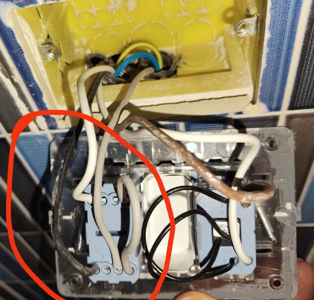

Salve,
vorrei domotizzare le tapparelle di casa e ho acquistato Shelly plus 2PM.
Ho visto le istruzioni per collegare i fili, ma nel mio impianto non mi trovo 1 filo (allego foto impianto).
Ci sono il bianco e nero che dovrebbero essere quelli del motore e che in Shelly devo inserire in 1 e 2, poi c'è il grigio che dovrebbe essere la fase da inserire in L in Shelly e mi manca il neutro (blu) da inserire in N in Shelly.
Mi potete dire se ho capito bene i collegamenti e come devo fare x il neutro?
Grazie in anticipo per le risposte

un filo blu si vede nella scatola che passa da un corrugato all'altro
assieme al filo di terra

Grazie per la tua risposta,
però il mio dubbio è che quel filo blu, non facendo parte del sistema di fili che vanno nel pulsante, non debba essere toccato o mi sbaglio?

devi stabilire se attualmente i motori sono collegati sulla linea
prese, quindi se quel filo blu fa parte di quella linea lo puoi
utilizzare tranquillamente altrimenti se non lo vuoi toccare
devi infilare un nuovo filo dalla cassetta di derivazione fino a quella in foto
