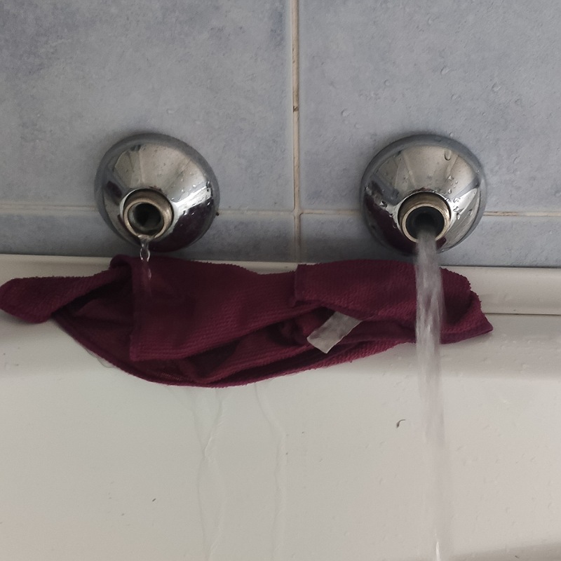

Qualcuno sa dirmi come mai solamente dal rubinetto della vasca da bagno l'acqua fredda esce normalmente mentre quella calda ne esce pochissima? Da lavandino, bidet e doccia non ho questo problema. Allego una foto senza rubinetto.

Da quanto tempo te lo fa? Di che materiale sono le tubazioni e quanto è vecchio l'impianto? Quanto è dura l'acqua dalle tue parti?
Intanto prendi un fili di ferro e controlla se la curva a muro della calda ha il passaggio libero, oppure è intasata da ruggine e calcare?
Se senti che il filo non passa, chiudi il generale della calda in bagno e smonta il raccordo della calda. A questo punto hai la curva a vista e la puoi controllare meglio. Nel caso sia occlusa entraci con un cacciavite per smuovere e portare via il materiale che la occlude. Dopo che sei riuscito a togliere parte del "tappo", apri l'acqua e fai uscire tutto il materiale che hai smosso. Se effettivamente il passaggio era chiuso, adesso l'acqua dovrebbe venire meglio, e puoi dedicarti ad una stasatura più accurata.
Comunque è solo una ipotesi ottimistica... difatti se l'ostruzione fosse solo nella curva l'acqua dovrebbe venire si poca ma più a spruzzo. Mentre quel pisciolino fa più pensare ad una diminuzione della luce del tubo più a monte. In quel caso o è tutto il tubo intasato, oppure c'è solo da sperare che il "blocco" si sia formato nella valvola di chiusura della calda al muro.
Per controllare questa puoi chiudere o l'acqua al contatore, oppure chiudi l'ingresso della fredda in caldaia. Fatto questo estrai il vitone della valvola e controlli che anche lì passaggio sia libero. Magari può essersi incollata la guarnizione sulla sede... però lo puoi verificare solo dopo averlo smontato.
Poi ci sarebbe anche l'ipotesi dello scambiatore completamente occluso dal calcare... e questa sarebbe già meno grave che scoprire che sono intasati tutti i tubi della calda.
Ma prima di fasciarsi il capo, andiamo per gradi partendo dalle cose più banali che abbiamo detto e che puoi verificare tu stesso. Mentre lo scambiatore in caldaia è compito del tecnico che ti fa l'assistenza.
Facci sapere.

non credo che sia colpa della caldaia perché lo fa solo in quel rubinetto

Giusto mario... allora occorre concentrarsi sul tubo che va alla vasca. E anche il rubinetto generale della calda al muro va scartato, perché anche in quel caso la calda non sarebbe venuta da nessuna parte in bagno.

credo che l'unica sia la tua prima ipotesi e cioè quella del tappo nella curva

Si, e per entraci meglio, visto che ci saranno due eccentrici, la prima cosa è smontare quello della calda e partire con la prova del fil di ferro.
E se il blocco è lì, si dovrebbe vedere anche ad occhio nudo e sentirlo anche con un dito.
