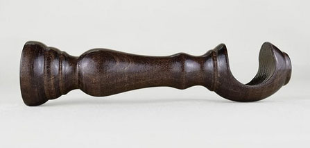

Messaggio da aisenauer »
salve,
ho dei supporti in legno del tipo che vedete in allegato, smontati anni fa.
supporto tenda.jpg (24.08 KiB) Visto 1224 volte
Ora dovrei rimontarli, ma non ricordo più il sistema di fissaggio. Dietro al supporto c'è un foro con una boccola in metallo filettata e sul muro dei fori con tassello in plastica, ma come lo fisso? Il fissaggio prevede una sorta di prigioniero che si avvita prima sul supporto e poi sul foro col tassello?
saluti
Messaggi: 17899
Re: fissaggio supporto tenda in legno
devi metterci queste viti qua a doppia filettatura
aisenauer
Messaggi: 434
grazie, in teoria in ferramenta dovrebbero averle?
Messaggi: 17899
si oppure al brico
aisenauer
Messaggi: 434
e tra il legno ed il muro ci starebbe una guarnizione?
Messaggi: 17899
se il muro attorno al tassello è in buone condizioni non ne vedo il motivo
