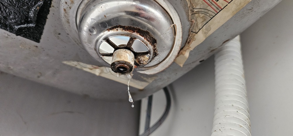

Buongiorno,
Ho staccato dal lavello lo scarico, ma adesso non riesco più ad attaccarlo!!
Non penso si debba avvitare, quando l'ho smontato ho semplicemente tirato verso il basso per staccarlo.
È uno scarico Ikea di 10 anni fa, grazie per un vostro supporto per capire come rimontarlo.
Giuseppe

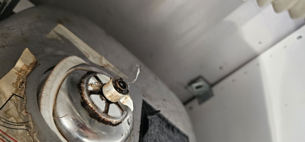

Ecco altre due immagini

e invece andava proprio svitato il vitone lato lavello, ricompra tutto
il sifone nuovo tanto con una quindicina di euro te la cavi ;-)

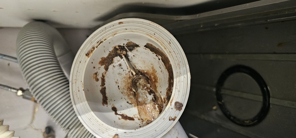

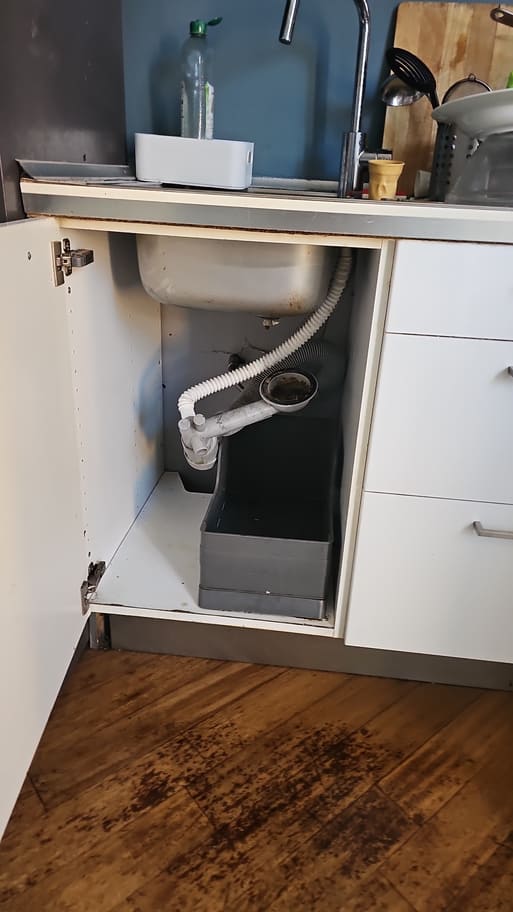

Perfetto!! Ho comprato il sifone classico Ikea ma perde quando il lavandino ha troppa acqua esce da sotto - vedi video allegato.
Poi non capisco perché si riempie il lavello d acqua e non scende...

ma lì ci va il tubo di scarico della lavastoviglie, se non ce l'hai va tappato
Re: Non riesco ad agganciare lo scarico alla base del lavello
Se il lavello non scarica, (visto che prima andava bene?) si può pensare solo ad un errore di montaggio del sifone. Leva tutta la roba davanti e fai una foto d'insieme del sifone, dalla piletta al muro. Magari può essere che hai inserito un tubo su un altro troppo a fondo tappandogli l'uscita? : Rolleyes :
