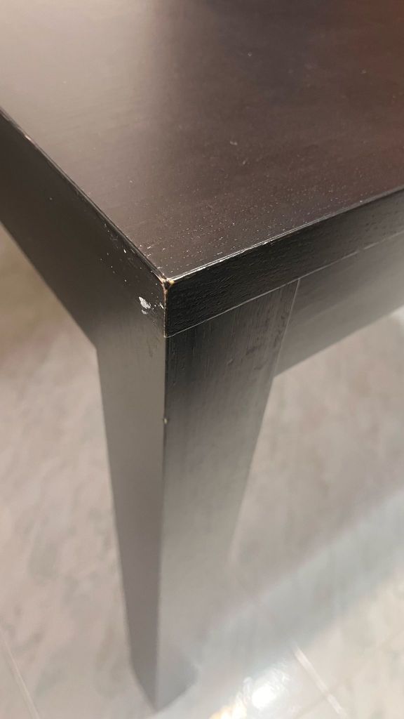

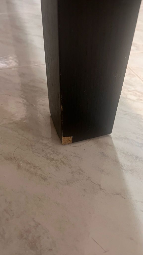

: Thanks : Salve,
vorrei rinnovare il tavolo della cucina in quando è stato cambiato l'arredamento della cucina e perché leggermente rovinato, ha dei segni sul piano e sulle gambe.
Cosa mi consigliate?

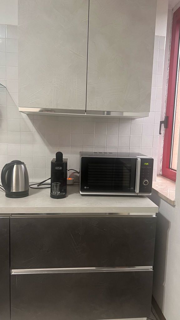

Ciao Yorel e benvenuto : Welcome :
Penso che inserire qualche foto del tavolo e darci un'idea su come è il nuovo arredamento in cui si trova potrebbe essere di aiuto ;-)

Ecco alcune foto.

hai due possibilità, o lo stucchi e lo vernici con una smalto
oppure lo rivesti con una pellicola apposita per mobili

Le pellicole sono facili da applicare? Non le ho mai utilizzate.
E in caso di smalto quale dovrei usare?
Messaggi: 17881
Re: Restyle tavolo cucina
smalto all'acqua di buona marca dato a rullo di spugna,
le pellicole sono facili su pezzi lisci e piani, sugli spigoli
è meglio se ti guardi qualche video

Allora guarderò qualche video sulle pellicole.
Per wuanto riguarda la procedura con smalto sarebbe
Stuccare
Levigare
Smalto
O prima dello smalto un primer?
Messaggi: 17881
meglio sgrassare bene prima con sgrassatore rimosso poi con
uno straccio umido, quindi stuccare, carteggiare, spolverare
e poi dare una o due mani di smalto
