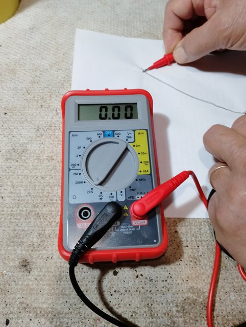

Dunque ho fatto due misurazioni una a 200 Ohm ed una a 20 Ohm , ambedue danno 0.00 e qui sorge la domanda , ma essendo una resistenza
continua non interrotta , non è normale che dia 00.0 ????????? : Rolleyes : : Rolleyes :
Ho dovuto pure usare la terza mano per fare la foto :lol: :lol: :lol:

devi metterlo a 200 ohm non 20k

Nella foto sopra stà a 200

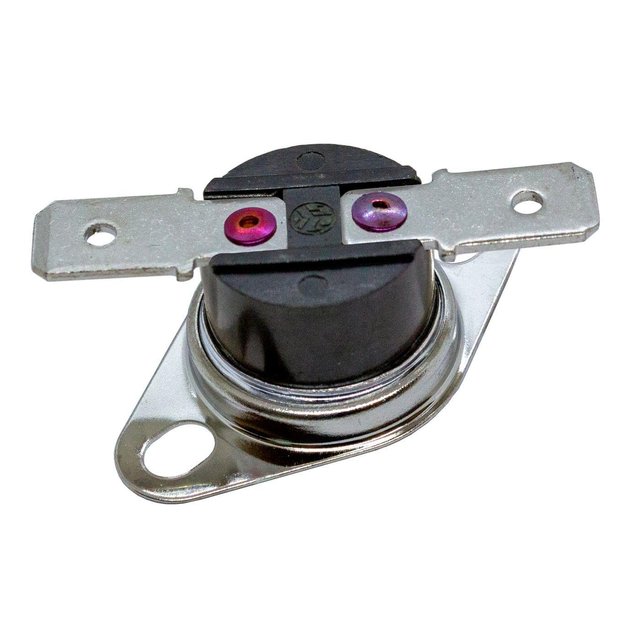

ENRICO51 ha scritto: gio 27 mar 2025 7:42 pm No non devi aprire il trasformatore. Appoggi il termofusibile ripristinabile sulla carta gialla e lo fissi con una fascetta, possibilmente di metallo, che passa intorno al trasformatore.
https://postimage.me/image/Trasformatore-%281%29.UMrUNL
ENRICO51 ma come fà un fusibile anche se termico ad intervenire / interferire sul trasformatore solo essendo appoggiato sulla plastica del trasformatore anche se collegato con una fascetta metallica ? come può far staccare / riattaccare la corrente ?

Decoratore ha scritto: ven 28 mar 2025 3:36 pm Nella foto sopra stà a 200
No, nella foto sopra sta a 200K (che significa 200 KiloOhm cioè 200.000 Ohm) devi continuare a girare la manopola e sotto a 2K c'è il 200 (senza kappa) :lol:

Il componente è tarato ad una certa temperatura, superata quella apre il circuito togliendo tensione al primario.

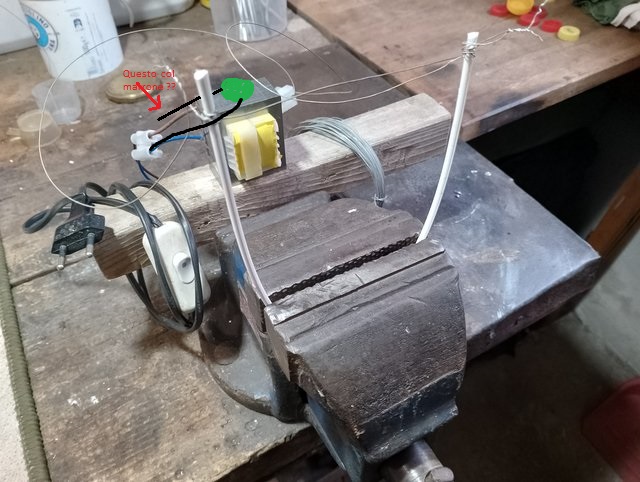

Grazie , ho guardato la foto , ma se vedo bene il filo blu và collegato al termofusibile non è solo appoggiato come si era detto .
Il marrone ??

Dopo aver trovato il 200 giusto :lol: la nuova misurazione oscilla da 00.4 a 00.7

Appoggiatoil termofusibile ma i collegamenti vanno fatti. Ho rifatto il disegno usando il blu e marrone. Il marrone proveniente dalla rete lo colleghi al marrone del trasformatore, il blu proveniente dalla rete lo porti al termofusibile che è normalmente chiuso perciò la corrente lo attraversa e esce sull'altro contatto che va collegato al blu del trasformatore. Spero di essere stato chiaro, se hai dubbi chiedi sempre. Se realizzi il circuito, prima di dare corrente fai foto che controlliamo se hai fatto bene.

Sei sicuro? E' un valore davvero molto basso, solo i fili dei puntali in genere danno un valore più alto :lol: :lol: :lol:
Hai misurato circa 10 cm di filo di quello che hai?

si questa volta sono sicuro

ENRICO51 ha scritto: sab 29 mar 2025 6:13 pm Appoggiatoil termofusibile ma i collegamenti vanno fatti. Ho rifatto il disegno usando il blu e marrone. Il marrone proveniente dalla rete lo colleghi al marrone del trasformatore, il blu proveniente dalla rete lo porti al termofusibile che è normalmente chiuso perciò la corrente lo attraversa e esce sull'altro contatto che va collegato al blu del trasformatore. Spero di essere stato chiaro, se hai dubbi chiedi sempre. Se realizzi il circuito, prima di dare corrente fai foto che controlliamo se hai fatto bene.
https://postimage.me/image/Trasformatore-%281%29.UMPREo
pensavo di fare così .............dopo questo state tranquilli non vi disturbo più

Usando questo......... Però ammesso che vada bene mi sembra uguale a quello che avevo già postato .

Decoratore ha scritto: sab 29 mar 2025 6:27 pm si questa volta sono sicuro
Allora secondo me quel filo non va bene, ha un diametro troppo grande, devi aspettare quello che hai ordinato da 0,2mm
