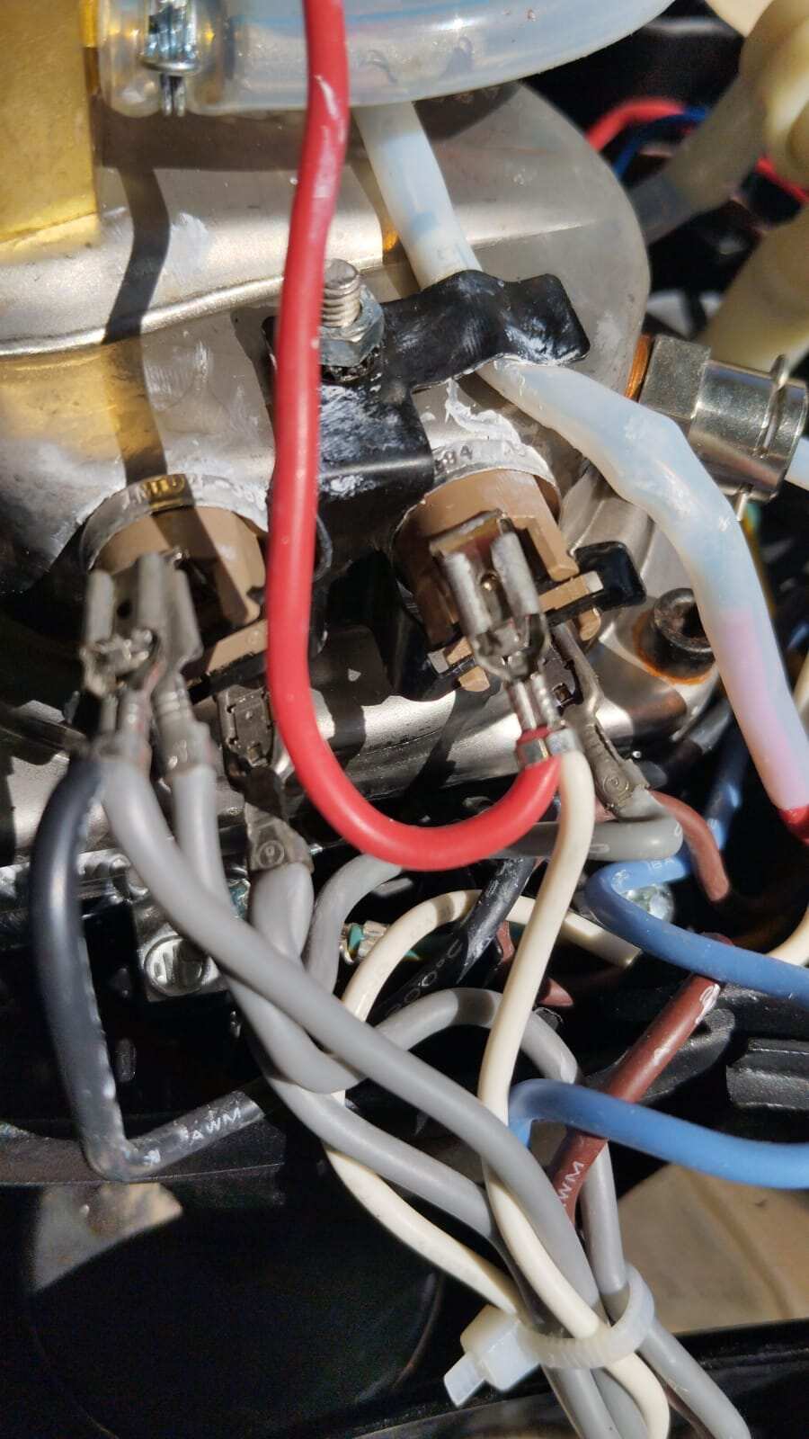

In realtà, se ho capito qual è il pezzo, attaccati alla caldaia ci sono 2 sonde, quale dovrei cambiare?
Messaggi: 2541
Re: Macchina caffè delonghi ec201cd scalda poco l'acqua
Sì, potrbbe essere il termostato ma non è detto. Prova a cortocircuitarlo, se è colpa sua, l'acqua andrà in ebollizione. Presta attenzione a non ustionarti!!! In alternativa misura la corrente alternata ai capi della resistenza.

Come capisco quale dei due è il termostato?
WhatsApp Image 2025-05-02 at 10.35.04.jpg (118.12 KiB) Visto 15417 volte
Messaggi: 9962
Si riesce a leggere cosa c'è scritto sopra?
Messaggi: 2541
Penso che sono due termostati, uno controlla la temperatura minima che deve rimanere intorno ai 90/100°, l'altro non la fa salire oltre i 165°.
Come già detto, controlla la tensione alla resistenza.

Buongiorno, ho cortocircuitato il termostato e l'acqua è tornata bollente.
Lo sostituisco e vi aggiorno.
Grazie mille
Messaggi: 2541
Attenzione! Non è così semplice. Sul termostato ci sono dei mumeri che indicano la temperatura di intervento, quello nuovo deve essere uguale. Il temostato vecchio va comunque provato, va scaldato e misurata la temperatura di intervento. La prova che hai fatta ci dice solo che la corrente sui termistori arriva e che la resistenza è buona.
