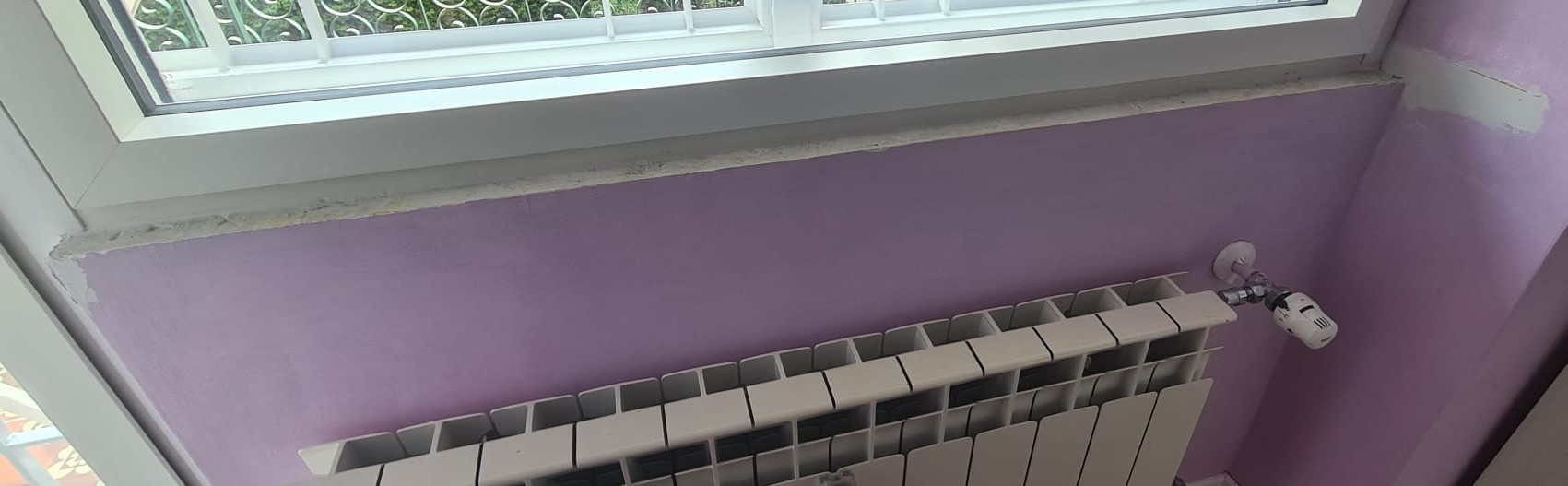

vorrei un consiglio su come installare delle mensole sotto le finestre. Le mensole dovrebbero essere a scomparsa, senza elementi di fissaggio visibili, e avere dimensioni di 130x23 cm con uno spessore di circa 3 cm ed essere laccate bianche. Devono reggere dei vasetti con piante di orchidee, per un peso massimo di 8-10 kg. Tutte le mensole possono essere ancorate da un lato e poggiare per circa 3-3,5 cm sulla base del muro.

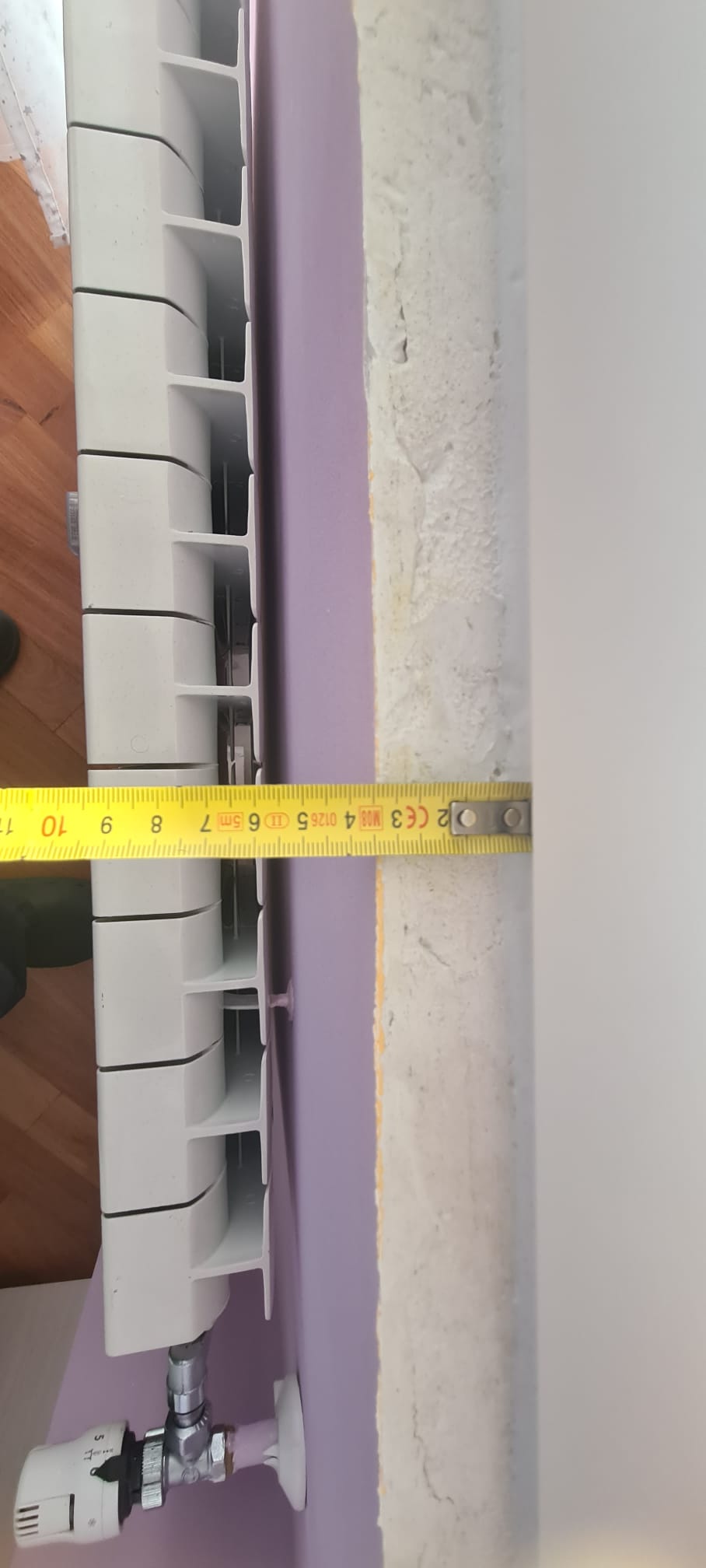

Ho chiesto a tre falegnami e ognuno mi ha proposto una soluzione diversa. La soluzione comune a tutti è mettere un listello orizzontale di circa 20 cm, così da infilare la mensola verso il muro oltre a fare uno scasso lungo tutta la mensola di circa 1,5 cm di altezza x 3-3,5 cm di profondità (considerando che tra la base del muro e l'apertura della finestra ci sono circa 2 cm), per poterla poggiare a filo della finestra.
Prima soluzione: Utilizzare un pannello di listellare con MDF e mettere un reggimensola ad elle (circa 15x15 cm largo 2-3 cm) opposto al listello. Per non farlo vedere, andrebbe fatto uno scasso sotto la mensola e affogato nel muro. Temo che, con il tempo, il muro in corrispondenza del reggimensola possa creparsi, anche mettendo la retina e incassandolo di 1 cm.
Seconda soluzione: Utilizzare un pannello di Toulipier e mettere un listello orizzontale lungo quasi tutta la mensola. Il mio dubbio è come possa reggere a muro il listello orizzontale, in quanto dovrebbe essere installato a meno di 1 cm dal bordo, con il rischio che gli stop non reggano sul muro, oltre alla difficoltà di far accoppiare i due listelli con i rispettivi scassi.
Terza soluzione: Realizzare le mensole in tamburato e mettere del silicone tra muro e scasso orizzontale lungo tutta la mensola. La mia paura è che ci possano essere problemi di tenuta; non vorrei che, ad esempio, se qualcuno si appoggiasse accidentalmente sulla parte a sbalzo della mensola, questa ceda.
Di seguito le foto di una camera per rendere meglio l'idea.
Sapreste consigliarmi la soluzione più idonea?

Re: Mensole a scomparsa
secondo me la migliore soluzione a prescindere dal materiale utilizzato
è quella di mettere un listello da 1 x 2 cm fissato al muro di destra
con uno scasso cieco sulla mensola la quale verrà incollata a quella
sporgenza sotto la finestra con colla poliuretanica come ad esempio
la Polimax o altre simili.
Per quanto riguarda la tenuta del listello, avendo fatto diversi lavori
del genere, posso assicurati che è più che ottima in quanto la poca
superficie del listello fa si che non possa mai flettere o spezzarsi,
inoltre, tieni presente che il carico maggiore andrà sul muretto
mentre il listello impedirà alla mensola di ribaltarsi.
Ovviamente il listello deve essere di legno massello possibilmente
duro e fissato al muro in maniera adeguata.
Quindi se la mensola poggia su tutta la lunghezza del muro anche solo per la metà dello spessore, non dovrebbe flettere nel tempo? O, anche se ci si appoggia accidentalmente sulla parte opposta al listello, la mensola non dovrebbe comunque flettere? Perché, come dicevo, dovrò fare uno scasso di circa 1,5 cm di altezza per 3-3,5 cm di profondità.
la mensola non flette specialmente se è incastrata sotto la finestra,
se poi ti appoggi con tutto il peso nello spigolo di sinistra allora è
più facile che si rompa
Il problema è che la mensola non è incastrata sotto la finestra ma parte dal telaio della finestra e la mia paura è che con il tempo fletta.

Domanda banale: ma quando si apre, la finestra non si batte nei vasetti?
L'apriamo pochissimo e a vasistasgiovanni ha scritto: lun 05 mag 2025 9:37 pm Domanda banale: ma quando si apre, la finestra non si batte nei vasetti?![]()
