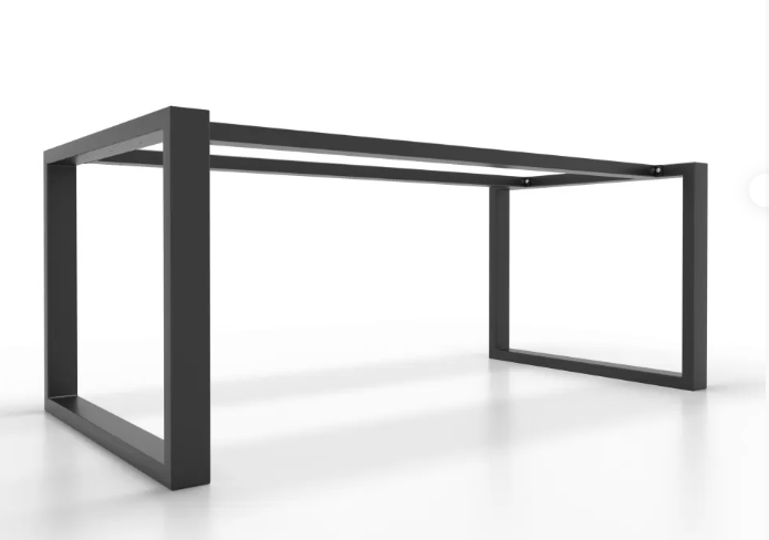

buongiorno. Devo posare e incollare in qualche modo una lastra di vetro temperato 70x 200 su una struttura di ferro in modo da farne un tavolo per esterni, altrimenti il vento si porta via la lastra. Le due opzioni che mi vengono in mente sono usare silicone trasparente o delle pezze biadesive (3M VHD tapes). Il vetraio dice che il silicone potrebbe portare ad un cattivo risultato estetico perchè è difficile stenderlo ed evitare bolle quando si posa il vetro. D'altra parte, dice che le pezze biadesive attaccano poco e invecchiano con caldo, sole etc.
Cerco dei consigli. anche alternativi. Ad esempio uso di colle speciali su porzioni limitate di superficie, interposizione di listelli di legno da incollare al vetro e magari al metallo. Il silicone tiene di più , come adesivo, delle pastiglie biadesive? grazie

possibile che il vento riesca a spostare una lastra di quelle dimensioni
che immagino sia almeno spessa 1 cm ? :-?

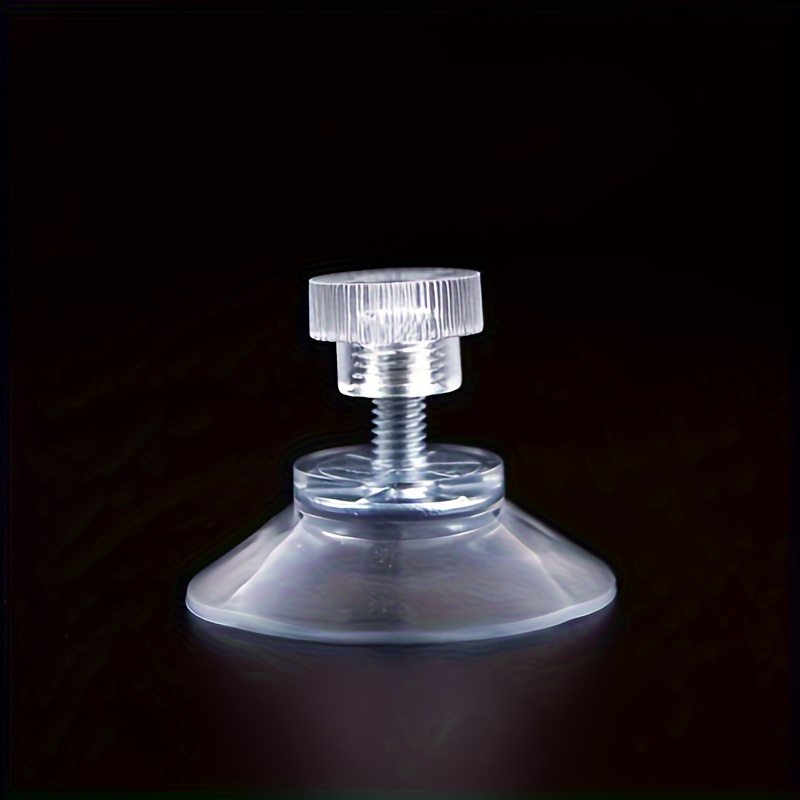

in ogni caso valuta la possibilità di metterci delle ventose come queste alle quali
magari ogni tanto gli controlli la tenuta

grazie del consiglio. sì, i terrazzi, a Genova, sono spesso molto ventosi.
La struttura ha fori passanti, però dovrei trovare ventose con alberino filettato molto lungo perchè le barre sono spesse 4 cm . grazie. ciao
