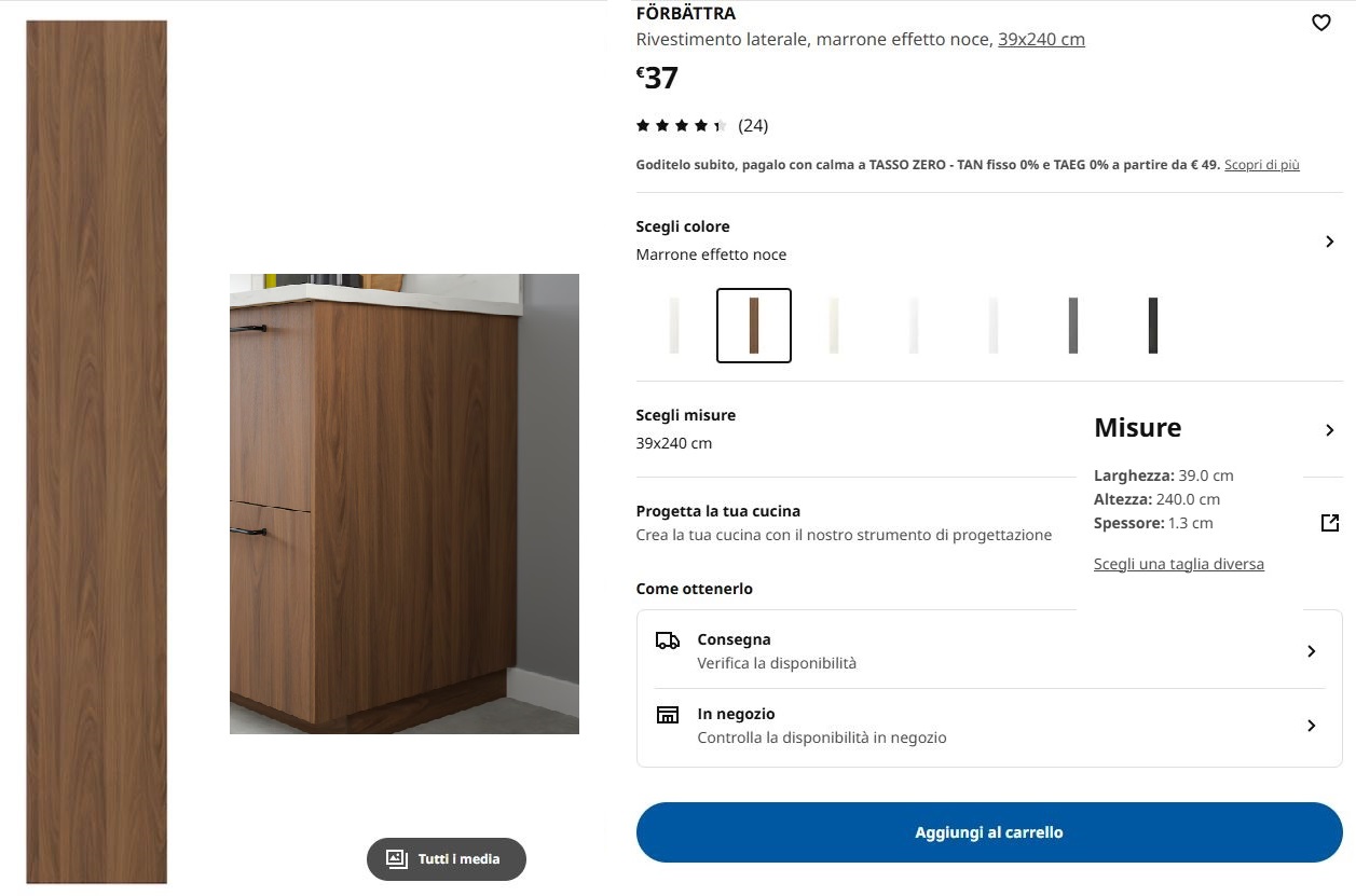

Tralasciando la struttura che sarà in semplice nobilitato bianco, per le ante volevo usare dei pannelli di IKEA, se qualcuno non li conosce sono dei rivestimenti laterali pensati per coprire i fianchi (brutti) dei mobili base delle cucine, disponibili in varie finiture per adattarsi all'aspetto delle ante (effetto legno, bianco, bianco lucido ecc).

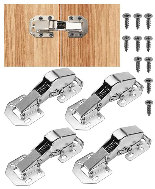

Tali pannelli hanno spessore 13mm, forse insufficienti per alloggiare i fondelli delle cerniere, quindi pensavo di usare quelle cerniere che si avvitano.
Dite che con tale spessore un pannello cm 40x250 fletterebbe troppo come anta? Si può ovviare eventualmente aumentando il numero di cerniere fino a quante?
Inoltre un pannello di queste misure pesa 10kg circa, da un confronto a parità di dimensioni risulta che siano il 20% più leggeri delle ante, non so se sia meglio o peggio nel dubbio lo aggiungo come dato se dovesse servire : Chessygrin : .

lascia stare, fletterebbero solo a guardarle e poi ci dovresti
mettere delle viti da 12 mm per fissare quelle cerniere........ :-?
come minimo devi prendere dei pannelli da 18 mm in modo da
poterci mettere le classiche cerniere a scodella da 35 mm ø,
considera che per un anta del genere ce ne vogliono almeno 5
