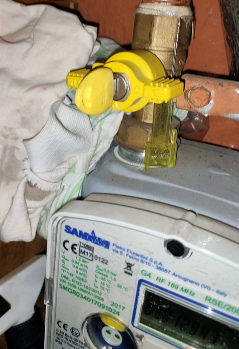

Qualche settimana fa ho chiuso il rubinetto generale del gas ed è stata una cosa semplicissima. Adesso non riesco a riportare la manovella nella posizione iniziale. Come devo fare? Accludo foto. Grazie

Vedo che quel rubinetto ha una chiave probabilmente per bloccarne l'apertura.
Prova a girare la chiave in senso antiorario fino in fondo e vedi se in quel modo la manopola del rubinetto si gira.
Se non si gira, prova a girare la chiave in senso orario fino in fondo e vedi se in quest'altro modo la manopola del rubinetto si è sbloccata.
Fai queste prove e facci sapere cosa succede.

Dopo numerosi tentativi ho scoperto che la posizione della chiave per effettuare l'apertura è proprio quella della foto. Non riuscivo semplicemente perché la forza da applicare alla manovella deve essere maggiore di quella necessaria per la chiusura, ma io non forzavo per timore di fare danni.
Grazie per il suggerimento.

Ho avuto lo stesso problema, ho chiuso la chiave gialla e con la chiave quella della serratura, la stessa non gira ne in senso orario e neppure antiorario.
Nel suo caso la chiave metallica di sblocco girava?

Re: SOS Valvola contatore gas con chiave che non si apre più
Beh, ciccio137 scrive:
"Dopo numerosi tentativi ho scoperto che la posizione della chiave per effettuare l'apertura è proprio quella della foto"
Quindi da questo direi che si può dedurre che la chiave a lui girava.
Se a te non gira, prova a spruzzare all'interno uno sbloccante spray specifico per serrature e vedi se in questo modo si sblocca.
