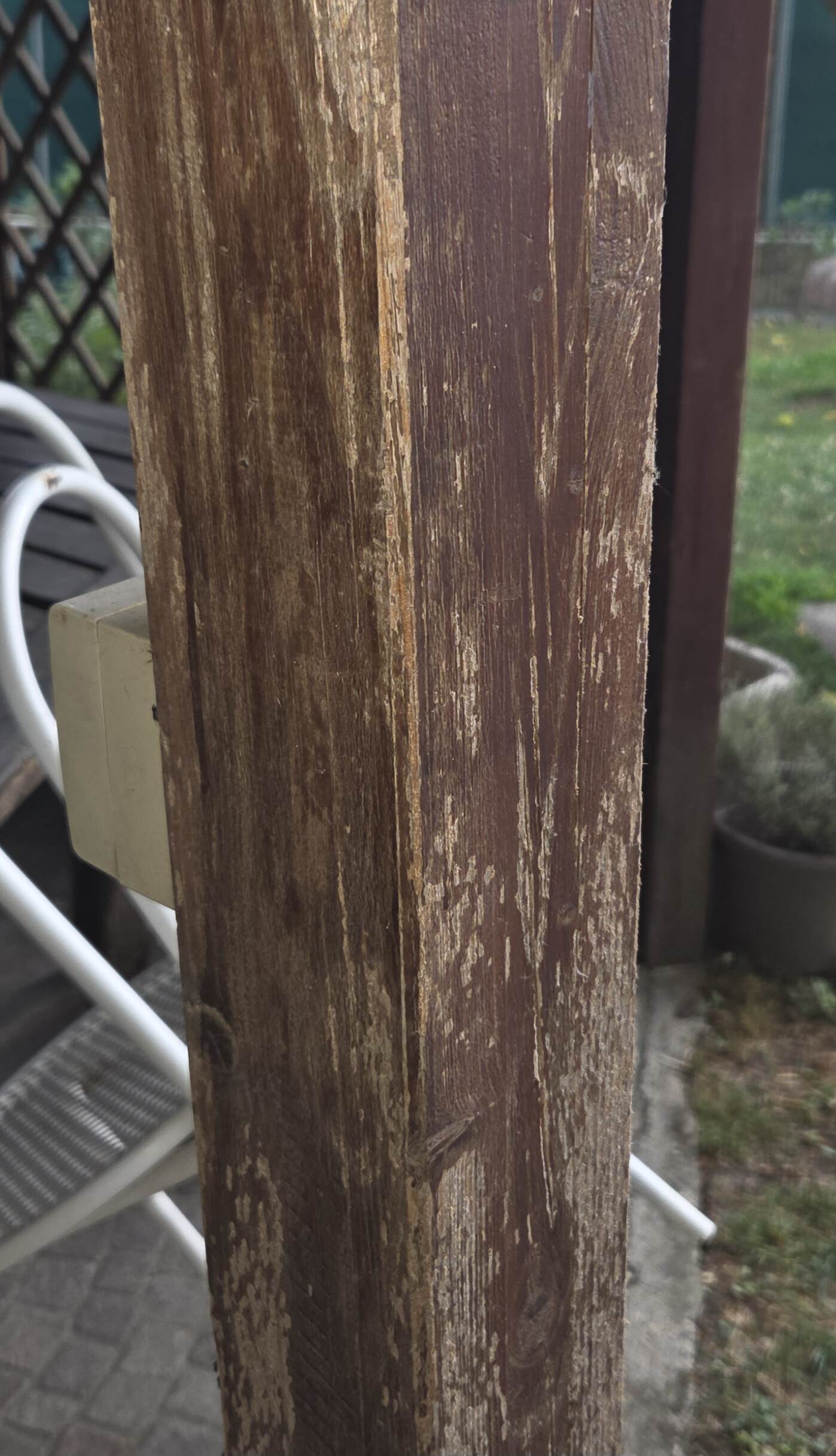

Salve a tutti, vorrei un vostro parere riguardo al gazebo della mia compagna che necessiterebbe di una bella risistemata.

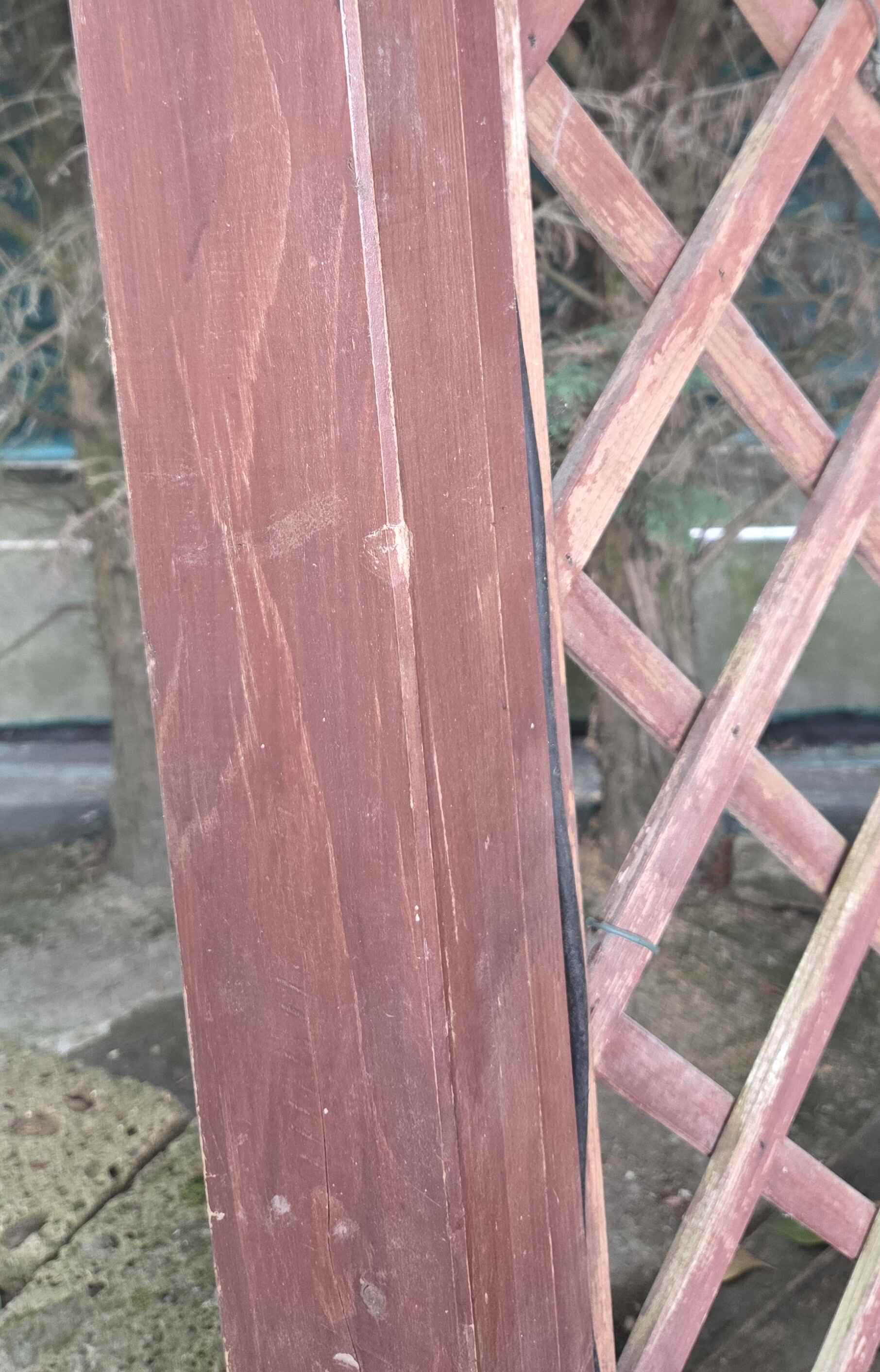

Allego le foto tanto per farvi rendere conto dello stato del legno, come potrete vedere c'è una colonna che ha un colore molto scuro, mentre l'altra è sul marrone rossiccio più vicino al colore originale iniziale.

va carteggiato con grana 120 e poi 3 mani di impegnante
all'acqua del colore che preferisci

Se utilizzi una levigatrice rotorbitale, ha un sistema che aspira la maggior parte della polvere mandandola in un sacchettino (che va naturalmente svuotato frequentemente) oppure (meglio ancora) attaccandoci un aspirapolvere la polvere che va in giro viene eliminata quasi completamente.
Come vedi non si elimina mai del tutto ma ti assicuro che lavorando all'aperto i tuoi vicini non se ne renderanno neanche conto.

Ho già fatto un lavoretto su una casetta presente proprio lì vicino al gazebo, ho usato proprio una rotorbitale bosch con sacchettino per levigare il tettuccio di questa casetta in legno ma appunto ho smosso il mondo intero e i pezzi di vernice vecchia sono andati a finire ovunque, anche nell'orto poco distante da lì. Per questo se potessi ottenere un risultato accettabile anche senza carteggiare per me sarebbe di gran lunga l'opzione migliore

l'alternativa ci sarebbe...............carteggiarla a mano :lol: :lol: :lol:
