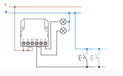

Buongiorno,
In seguito ad un blackout, mi si è presentato un problema con un relè installato per accendere e spegnere contemporaneamente, tramite due pulsanti, due applique posizionati sulla parete di una scala che porta al piano di sopra. Il problema consiste nel fatto che attivando o uno o l'altro pulsante indifferentemente, le due lampade non si accendono più contemporaneamente, si accende una e si spegne l'altra, ad ogni attivazione dei pulsanti. Ho già provato a sostituire sia le lampade che il relè, ma il problema rimane.
Come posso risolvere?
Spero di essere stato chiaro, scusatemi ma non sono un esperto.

Quello è un relè passo passo con 1 solo contatto, quindi secondo me quello che ti succede è possibile soltanto se ti hanno montato due relè di quel tipo.
Prova a staccare il relè che hai sostituito, riattaccare l'interruttore generale e poi premere uno dei due pulsanti e dicci cosa succede.

lo schema di montaggio di quel relè è questo qui
i simboli con la E sono i pulsanti
