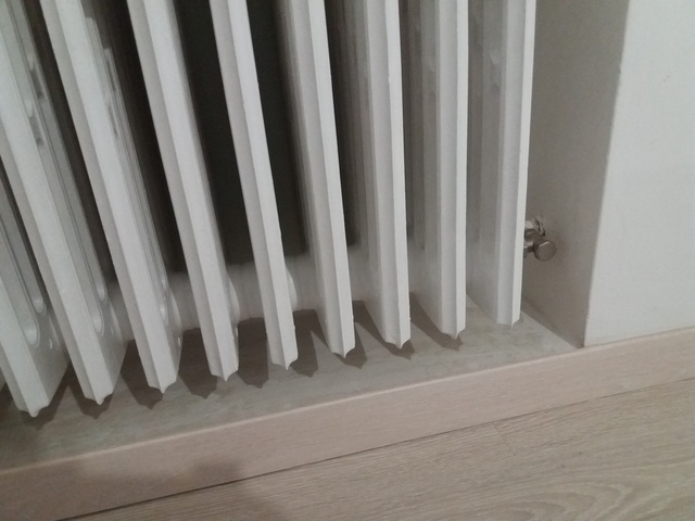

Buongiorno,
come posso riempire lo spazio sotto il termosifone? C'e' un centimetro e mezzo tra la base e il battiscopa.
Ho queste nicchie in tutta casa.
- termo (1).jpg (76.67 KiB) Visto 5890 volte

già quelle nicchie non vanno bene, inoltre non le devi riempire altrimenti
impedisci all'aria fredda del pavimento di attraversare il termosifone e
di riscaldarsi e di riscaldare a sua volta la stanza

Quindi non posso piastrellare tipo con l'effetto mosaico?
C'e'tanto spazio ed e'scomodo da pulire.

L'importante è che rimane dello spazio sotto il termosifone, come dice mariobrossh, il termosifone all'interno di una nicchia ha già una circolazione dell'aria meno efficiente rispetto al termosifone che sporge dal muro, lo spazio sotto il termosifone serve per consentire all'aria fredda (più pesante e che quindi tende a stare verso il pavimento) di circolare all'interno degli elementi del termosifone e scaldarsi.
Meno spazio c'è sotto il termosifone e più si complica questa operazione ma se si tratta semplicemente di mettere uno strato di mattonelle, non penso che ci sarà una grande differenza rispetto alla situazione attuale, io avevo capito che tu volevi riempire completamente quello spazio.

ma se hai un centimetro e mezzo di spazio tra il termosifone
e la soletta sotto, mettendoci una mattonella più la colla lo
spazio si riduce a zero

Tra il termosifone e la soletta ci sono almeno 7 centimetri. Ma il battiscopa sporge verso l'alto di un centimetro e mezzo.

Ci vedo solo due opzioni:
1) metterci un pannello di multistrato di 1,5 cm nobilitato che si avvicina a quel colore, oppure del colore del pavimento.
2) sbassare il battiscopa (dal sotto) di 1,5 cm.
