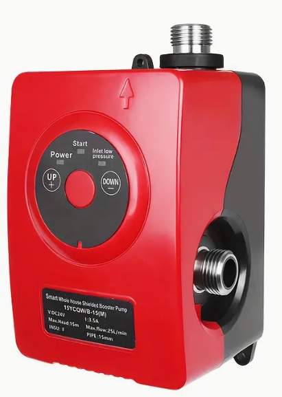

Ciao a tutti, sono nuovo del forum e volevo cercare di risolvere sto problema che ho in certi orari specie in inverno credo sia dovuto al consumo acqua della palazzina (8 appartamenti) ogni appartamento ha in ingresso i contatori dell'acqua e vorrei mettere una pompetta piccola per aumentare la pressione.
girando ho visto varie autoclavi poi ho visto questa pompa (foto allegata) cinese che rispecchierebbe il mio budget.
qualcuno mi saprebbe dare un consiglio?
considerate che in tutto l'appatamento ci sono 3 rubinetti e 1 doccia.
secondo voi soo soldi buttati?

dimenticavo io vorrei installarla in ingresso acqua alla caldaia.
Messaggi: 17894
Re: problemi pressione acqua doccia e lavello
solitamente non si possono installare pompe tra la rete idrica comunale
e la rete domestica, ma solo autoclavi composti da cisterna, pompa e
press control, però informati al tuo comune se si può fare

ma intanto volevo sapere se qualcuno ha avuto esperienza con la pompa di cui sopra

Messaggi: 2546
Ci vuole il permesso non solo delcomune ma anche del condominio.
