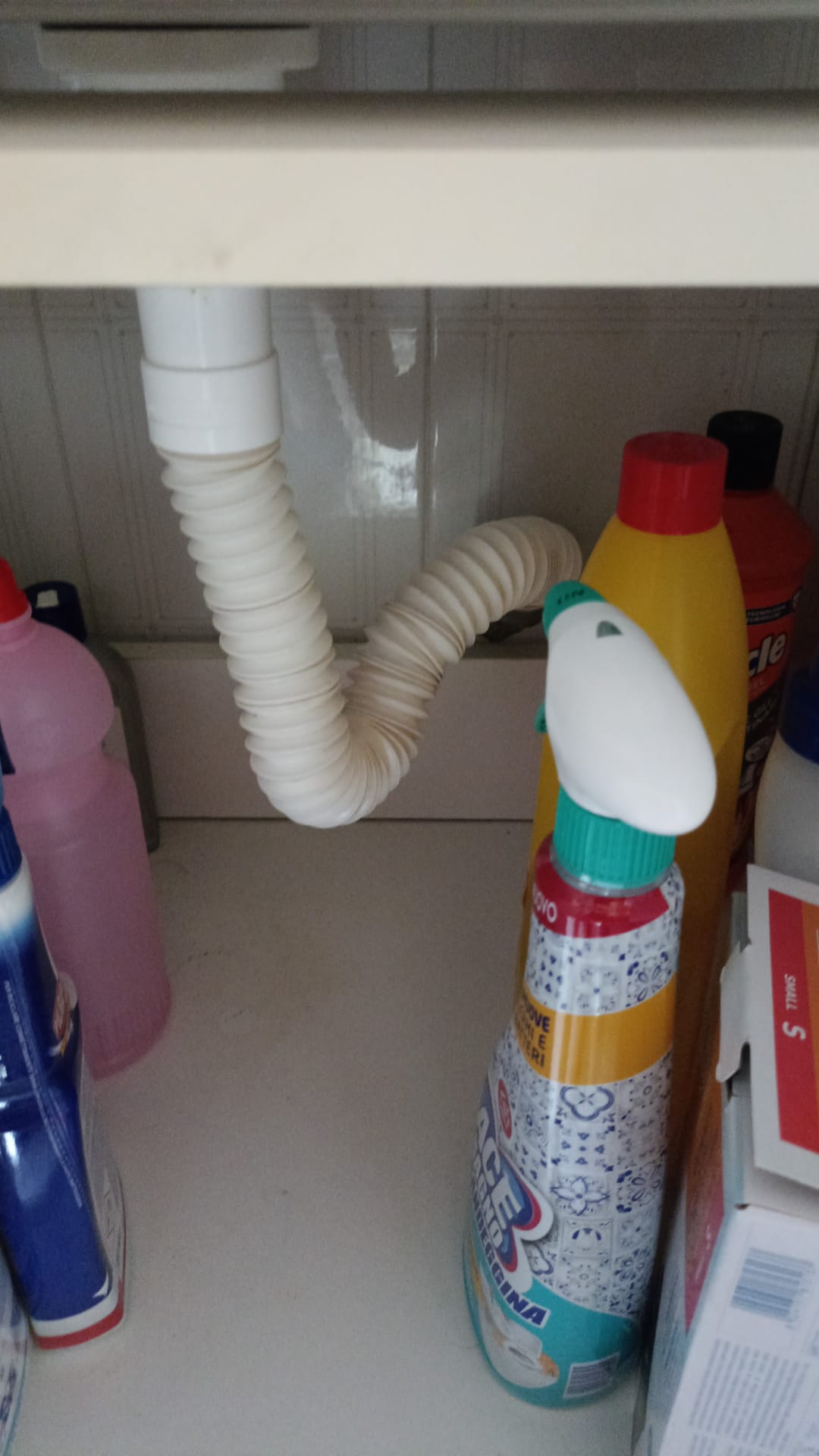

Re: tubi sifone lisci e flessibili...
Sono totalmente contrario a queste trappole di plastica.
il vero sifone è quello componibile che "fa da sifone" cioè trattiene un po' di acqua che impedisce all'aria dello scarico di entrare in cucina portando cattivi odori.
se un tubo sedimenta o scarica male il problema è la pendenza, per esempio quello nella foto sarebbe troppo basso se dopo scorre nel muro probabilmente è quasi orizzontale e se il percorso non è breve i residui si depositano.
il vero sifone è più complicato ma con un po' di pratica può essere facilmente smontato e pulito.
Poi la colonna deve avere uno sfiato e non riempirsi mai completamente di acqua, se è a regola d'arte immaginate che l'acqua scorra nella parte bassa del tubo lasciando spazio all'aria nella parte superiore.
Per mia esperienza se usato bene il sifone resta pulito, solo residui di grasso e detersivo, i problemi nascono perché lo scarico è stato spostato perchè "tutto si può fare"
lo scarico a muro di quello in foto è in verticale, e ripeto
è così da 15 anni mai avuto problemi di puzza o di intasamento,
ma forse sono stato fortunato

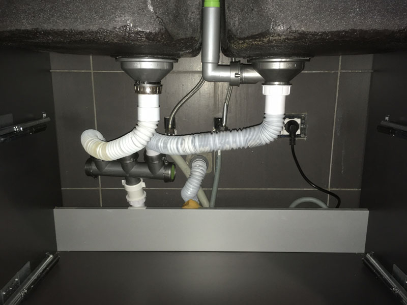

@mariobrossh
il tuo a occhio è croce è un lavabo della lavanderia, unico e solo, dove probabilmente non scorrono avanzi di cibo dai piatti.
Io mi riferisco ai sifoni della cucina, io ne ho due che vanno ad un collettore dove scarica pure la lavastoviglie.
E sono appunto i due del lavello che tendono a rallentare lo scarico.
I tubi lisci li avrei pure, ma non c'è verso di montarli, considerato che quello che vedete è (forse) l'unico modo che mi permette il mobile sottolavello, lì sotto ci scorrono due cassetti...

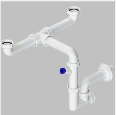

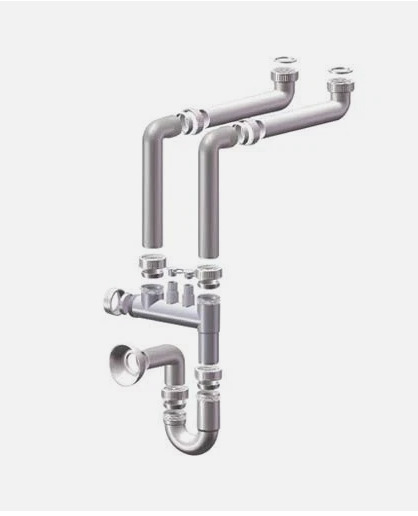

ci sono degli appositi sifoni salvaspazio come quelli in foto, basta orientare
i tubi orizzontali verso il muro ...........
@enrico51
si, ma se il tubo fosse liscio sarebbe meno propenso a trattenere i residui di cibo...
@mariobrossh
quei sifoni delle immagini da te postate non vanno, quella traversa grigia che vedi in foto è a pochi centimetri dallo scarico sul muro, quindi non c'è spazio sufficiente tra muro e traversa, e se lo posizionassi davanti alla traversa non si chiuderebbe il cassetto inferiore.
Io avrei voluto mettere i tubi rigidi, ma per quanto abbia provato non sono riuscito a posizionare il sifone tra muro e traversa...
la cosa è molto strana perché un anno fa ho montato la
cucina di mia figlia ed ho risolto lo stesso problema con
un sifone come quello che ti ho postato ...
