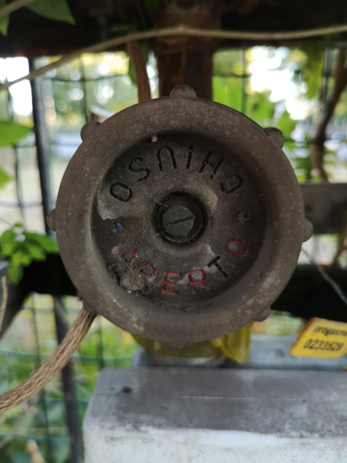

Buongiorno,
Devo effettuare dei lavori in casa e sono costretto a chiudere il rubinetto del gas al contatore. Mi sono imbattuto però in questo tipo di rubinetto che non ho mai visto. Ho provato a girarlo semplicemente a mano, ma non sono riuscito. Voi sapreste come fare?
Grazie mille

Può sembrare una domanda assurda, ma la manopola non gira, anche facendo una discreta forza. Vorrei sapere se è bloccata o se c'è qualche fermo da sbloccare, viti da svitare ecc...

Dala foto mi fanno pensare soltanto quei due pernetti che sembrano spuntare a destra e a sinistra della vite centrale.
Prova a tirare verso di te la manopola e vedi se questa si sfila dai due perni ed in questo modo riesce a girare.
