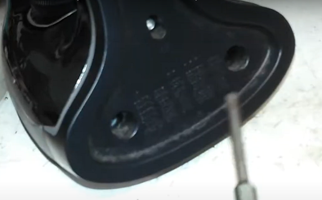

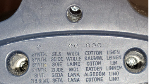

non riesco in nessun modo ad aprirlo, le viti sono molto in fondo e non riesco a fare presa
Messaggi: 17894
Re: ferro Rowenta DG8960: manico diventa caldissimo
ci vuole un cacciavite torx da 20 a gambo lungo
max1mo
Messaggi: 469
Messaggio da max1mo »
mariobrossh ha scritto: mar 02 set 2025 10:48 am ci vuole un cacciavite torx da 20 a gambo lungo
20 ? non credo
Le viti sono 3 e la centrale mi sembra più piccola

se il tuo ferro è come questo dovrebbe andare bene la 20, tranne la centrale forse

Ti serve una serie di chiavi torx. Se devi comprarle compra quelle col foro al centro, spesso quelle viti hanno un umbone al centro che rende difficile svitarle. Anche la lunghezza può essere diversa, scegli quelle più lunghe.
