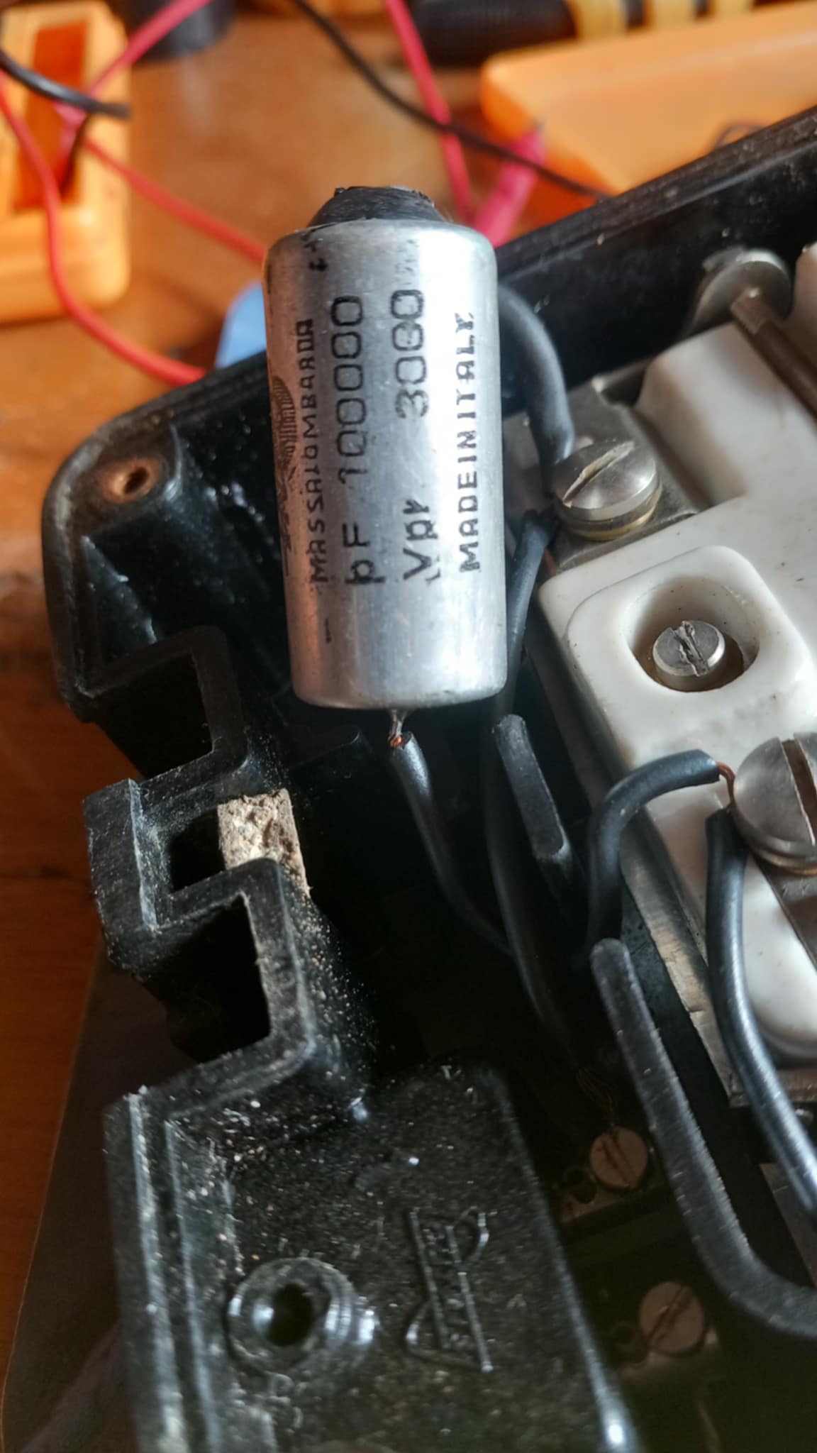

Salve a tutti, ho un problema con l'interruttore a pedale della macchina da cucire, di colpo ha smesso di funzionare. Ho aperto la scatola del pedale, a parte i cavi c'è solo un condensatore. Potrebbe essere quello la causa del problema? Allego foto. Grazie a tutti

si potrebbe essere ma non è detto, quindi andrebbe misurato con
un capacimetro, o un tester che preveda tale funzione, altrimenti,
visto il costo prova a cambiarlo direttamente

In genere il pedale della macchina da cucire dovrebbe regolarne la velocità, se è così, il pedale dovrebbe agire su un cursore che si va a spostare su una resistenza probabilmente fatta con una spirale di filo metallico.
Controlla bene il meccanismo del pedale e controlla con il tester in posizione di Ohm se premendo il pedale fino in fondo il valore tra i due contatti sullo spinotto del pedale arrivano progressivamente fino ad un valore vicino a zero Ohm.

E' così, premendo il pulsante trovo il valore 1,029 e piano piano va a zero. Ora come procedo? Ho cercato il condensatore per sostituirlo ma da 3000v non riesco a trovarlo...

ne basta una da 350/400 volt max

Dietro a quel condensatore c'è qualche altra scritta? Mi sembra davvero strano un condensatore da 100.000 pF a 3.000 volt, vorrei capire che senso ha metterne uno con queste caratteristiche quando la macchina è alimentata a 230 Volt

Penso sia un semplice condensatore di filtro, i valori sono alti per impedire ritorni di extratensioni generate dal motore, ma come detto da mario puoi sostituirlo con voltaggio più basso. Ne ho visti a 600V. Ma non credo sia quello il problema, sul pedale arriva la corrente?

Si, stavo dando un'occhiata in giro e probabilmente si tratta di un condensatore a carta e olio, molto diffusi quando le radio e le TV andavano a valvole ma oggi sostituiti con altri dielettrici come il poliestere, quindi immagino si tratti di una macchina da cucire piuttosto datata.
In sostanza sono d'accordo anche io che possa essere sostituito con un condensatore più moderno di un voltaggio inferiore ma temo che il problema possa più facilmente essere dovuto a qualcos'altro visto che il pedale dalle misurazioni della resistenza sembra funzionare correttamente.

Luciano e se fosse un condensatore di spunto e non di filtro il motore non partirebbe .....

Io proverei il motore bypassando il reostato. ho visto alcuni motori per macchine da cucire, nessuno ha doppio avvolgimento, perciò escluderei il condensatore come causa. Potrebbero essere le spazzole usurate.

@Mariobrossh: Si, hai ragione, ma mi sembrerebbe davvero strano di trovare un condensatore di spunto all'interno del pedale di avviamento della macchina da cucire e comunque in quel caso spingendo il pedale il motore non partirebbe ma si sentirebbe un ronzio dovuto all'alimentazione del motore che però non riesce ad avviarsi.
Però vale la pena anche di fare la prova a premere il pedale e provare (con il pedale premuto) a girare manualmente la ruota posteriore della macchina da cucire, se in questo modo (con l'avvio manuale) la macchina da cucire parte allora cambierei al volo il condensatore, ma se anche in questo modo non parte allora si tratta più facilmente di un condensatore di filtro.

100000 pF = 0,1 mF condensatori di spunto così piccoli non li visti mai e poi il motore dovrebbe avere un doppio avvolgimento e terminare con tre fili invece termina con due. io controllerei se arriva tensione ai capi del motorino.
