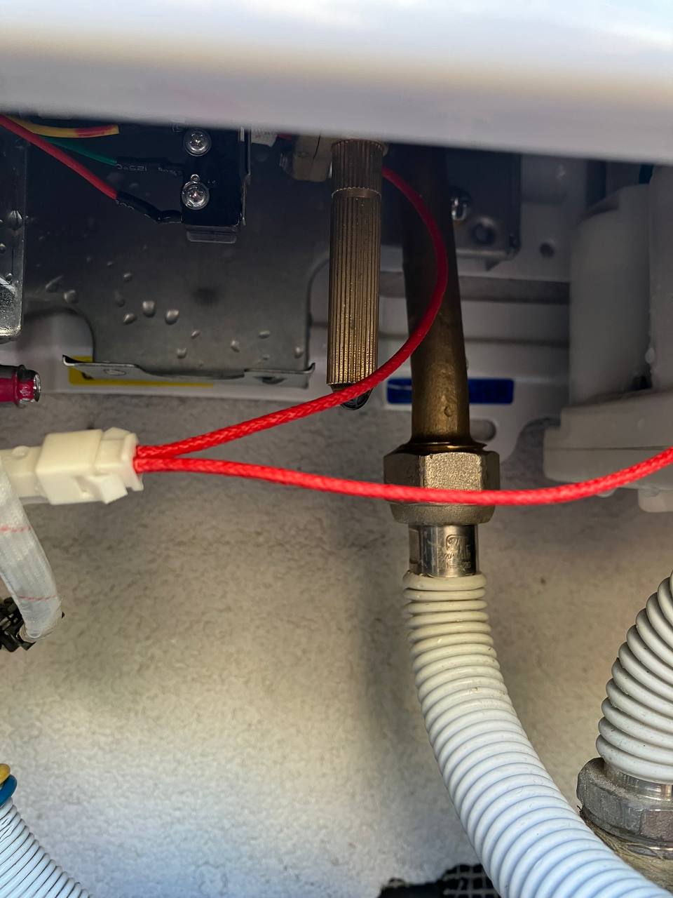

Salve da un anno ho questo scaldabagno Ferroli Pegaso Eco 11, e da un po di tempo 1 mesetto mi perde acqua (goccia) ho notato che lo fa solo quando non c'è un rubinetto aperto, appena apro l'acqua smette di gocciare.
Inoltre quando faccio la doccia dopo 3 minuti piu o meno arriva l'acqua fredda per un paio di secondi oppure devo chiudere l'acqua e subito riaprila e torna l'acqua calda.
Qualcuno ha lo stesso problema e ha risolto in qualche modo?
Qualche consiglio?
Grazie in anticipo.

Segna il punto preciso dove perde.

Ho visto adesso la risposta scusami, comunque mi perde proprio da quel cannolo dorato dietro al filo, si vede proprio la goccia che sta scendendo, da li goccia sempre, però ho visto che come apro l'acqua calda non goccia piu, appena chiudo l'acqua ricomincia a gocciare.

devi seguire quel perno e vedere dove è collegato

il cannolo dorato di cui parli è un componente del gruppo acqua/gas, gruppo che viene venduto nell'insieme. Non so se si possa fare qualcosa. Forse è meglio rivolgersi ad un tecnico.
https://www.ricambicaldaie.shop/ricambi ... rroli.html
