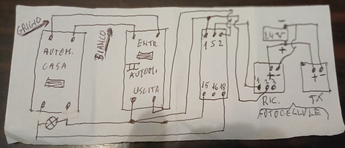

Buongiorno gruppo. Non sono un elettricista, ricordo le nozioni che mi insegnarono negli anni 60'. In particolari momenti Vorrei far accendere le luci di casa tramite l'interruzione con una fotocellula e, comandare l'accensione a tempo tramite un timer. Ho fatto questo schizzo che allego. Potreste dirmi se è giusto, oltre lo schema di costruzione potreste controllare se i fili grigio e bianco vanno bene come istallati oppure, devo apportare delle modifiche. Grazie Renato.
Schema dell'impianto che vorrei fare.

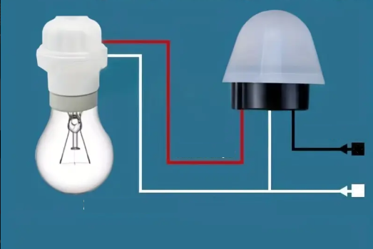

invece di scervellarti con accrocchi vari, non sarebbe più semplice
prendere un interruttore crepuscolare con sensore di movimento
tipo questo opportunamente orientato ?
Immagine 2025-10-14 062736.png (99 KiB) Visto 3326 volte

Certamente che è più semplice. Mi occorre eliminare il generale visibile che è in casa, per questo prendo a monte la corrente e, con la fotocellula comando il timer che trascorso il tempo stabilito spegne tutte le luci di casa.
In poche parole:
Escludo il primo interruttore generale visibile, porto tutto su un secondo interruttore, accendo tutte le luci di casa e attivo la fotocellula che comanda il timer, trascorso il tempo impostato si spengono le luci fino a nuovo comando,
