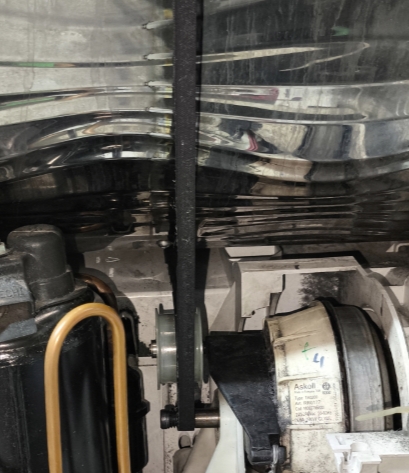

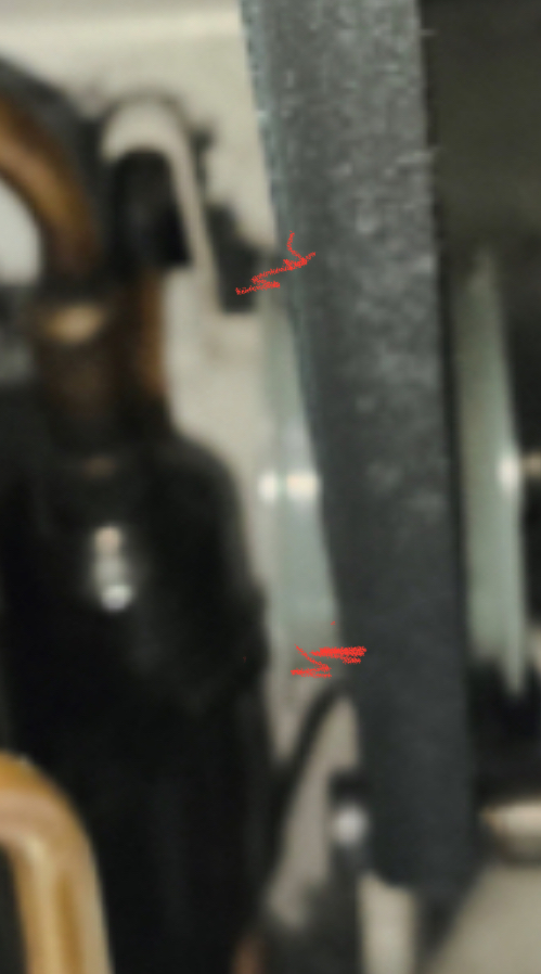

E ti ho pure detto di guardare la foto !
Mo te la rimetto e guarda i segni rossi .
Sotto c’è mezzo cm abbondante , mentre sopra 1 mm
Messaggi: 6566
Re: Asciugatrice Hotpoint ftcd872 - Usura precoce della cinghia
Il motore e il tendicinghia non sono paralleli , devi trovare cosa non è in asse

Messaggi: 2546
Controlla il prno del tindicinghia e il suo supporto. Si vede inclinato rispetto al resto.

Messaggi: 6566
Se guardi sul cesto , a fianco della cinghia c’è l’impronta Che ha lasciato la vecchia cinghia .
, è molto distante dalla posizione attuale ,
Oltre a quello già detto . Controlla bene se il cesto sta inserito bene sui supporti a rullo e sul blocco posteriore . Perché come sta adesso indica che il motore sta a testa in giù

Messaggi: 6566
Significa che se la cinghia va verso il davanti del cesto , chi la guida è l'inclinazione verso il basso della parte anteriore del motore . O della puleggia del tendicinghia . Però ad occhio tendere ad escludere questo ultimo .
Guarda se il motore è in sede .
Messaggi: 6566
A parte tutto , fammi una cortesia , perché dalla foto non si riesce a vedere il particolare .
La cinghia sull'asse del motore va a battere sul dente di fine millerighe ? Se fosse così , hai la possibilità di spostarla di un dente piu a destra , verso il motore , o non ci sono più denti a destra ?

Messaggi: 2546

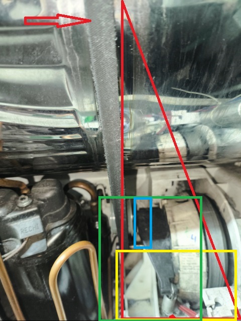

Quando hai cambiato il tendicinghia hai controllato che il dentino del supporto sia entrato nella sede? La mia vista non è perfetta come una volta ma mi pare che l'asse del tendicinghia sia inclinato e quello del motore sia nella posizione giusta. Puoi controllare anche tu. Apri la foto con Paint, usa un reticolo e controlla.

Oggi ho dato una veloce occhiata all' asciugatrice. Il motore è nella sua sede. È l' unica cosa che non ho mai smontato da questa macchina. Il tendicinghia è inserito bene. È possibile si sia piegato l' albero del tendicinghia? Sfortunatamente adesso non ho il PC disponibile per provare a disegnare la griglia. Se qualcuno ha il tempo di disegnare una griglia per capire cosa può essersi spostato lo ringrazio. Intanto metto una nuova foto
Messaggi: 2546
Messaggi: 2546
Il mio sospetto è che questa macchina abbia proprio un difetto sul tendicinghia perché si trovano in commercio dei kit modificati, forse per eliminare il problema. Chiaramente è solo un'ipotesi.
