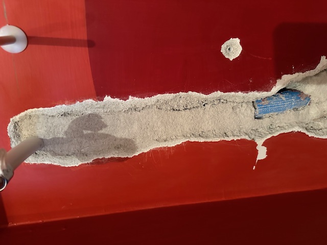

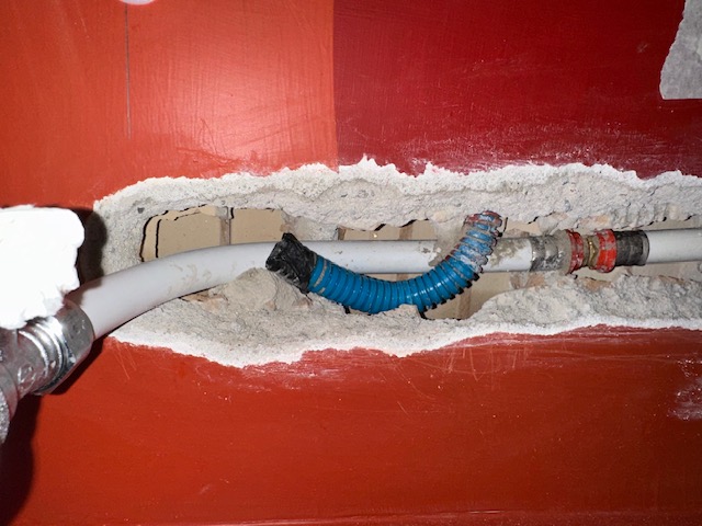

Buongiorno a tutti,

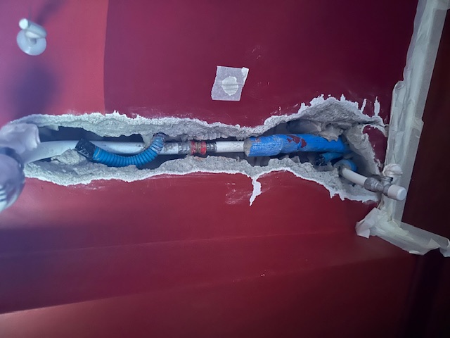

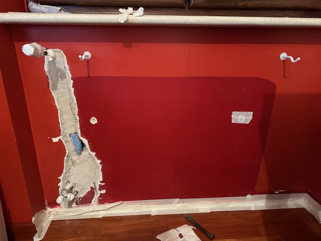

mi trovo nella condizione di dover riempire la traccia dei tubi di un termosifone.
Più esattamente, l'idraulico ha chiuso la traccia anni fa in modo maldestro. Oggi ho tolto l'eccesso di materiale con martello e scalpello (mi è sembrato gesso, bianco, anche se a vederlo sembra cemento grigio) e mi accingo a "intonacare"/stuccare/ridipingere:
Faccio presente di essere abbastanza inesperto sulle nozioni inerenti la muratura.
Allego qualche foto della traccia scoperta:
Sono indeciso se utilizzare per il riempimento la malta per muratura a base calce-cemento, tipo questa:
https://www.fassabortolo.it/it/prodotti ... r-muratura
come mi hanno consigliato in ferramenta, oppure uno stucco tipo questo:
https://www.leroymerlin.it/prodotti/stu ... 64772.html
Ovviamente il successivo passaggio sarà lo stucco di fino/rasatura e poi la pittura!
Faccio presente che la traccia non è molto profonda (da 0,5 cm circa nella parte superiore fino a 3-4 cm nella parte inferiore). C'è inoltre quel grosso buco da riempire affinchè la malta faccia presa. Pensavo di usare dei pezzi di mattone.
Grazie a chi vorrà darmi qualche dritta.

Re: riempimento traccia termosifone
secondo me ti bastano due pacchi da 1 kg di cemento bianco
in vendita anche in ferramenta, per il buco vanno bene dei
pezzi di mattone, dagli prima una pulita e poi spruzzagli
dell'acqua, procurati una riga in modo da tirare via l'eccesso
di cemento e portare a livello il rattoppo
perfetto
allora, provo ad andare per gradi seguendo i vostri consigli e postando i risultati parziali.
1. riempio il buco con pezzi di mattone;
2. pulisco la zona da riempire da polvere e detriti con pennello e aspiratore;
3. inumidisco con spruzzino ad acqua la zona da trattare;
4. passo la malta e liscio la zona portando a livello con la barra/riga
A questo punto aspetto l'asciugatura e passo lo stucco (quello pronto in barattolo).
Domanda, ma una volta passata la malta (e preliminarmente all'applicazione dello stucco) la zona va rasata oppure poi lo stucco copre comunque le irregolarità per cui è un lavoro inutile?
Se si, mi consigliate di passare sulla malta la carta vetrata che vendono in ferramenta oppure il frattazzo-spugna da inumidire e passare sulla zona con movimenti circolari?
Ancora, immagino che per questa eventuale "rasatura" la malta non debba essere completamente asciutta.
Ringrazio tutti e scusate per le domande ma è la prima volta che mi cimento in questi lavoretti.
Inserisci la malta e qualche pezzo di mattone , ma è importante bagnare per bene , non tanto per , e mettere la malta internamente , altrimenti rimane il vuoto e la malta non fa presa sulla muratura di sotto .
E così tra poco ti ritrovi allo stesso punto di adesso. Se quella calce esistente non ha presa sul muro di sotto o è staccata , toglila e metti tutto da capo . Portalo a livello con il muro e poi ci metti lo stucco . Una volta asciutto per bene . Altrimenti si spacca e fa spaccare pure lo stucco .

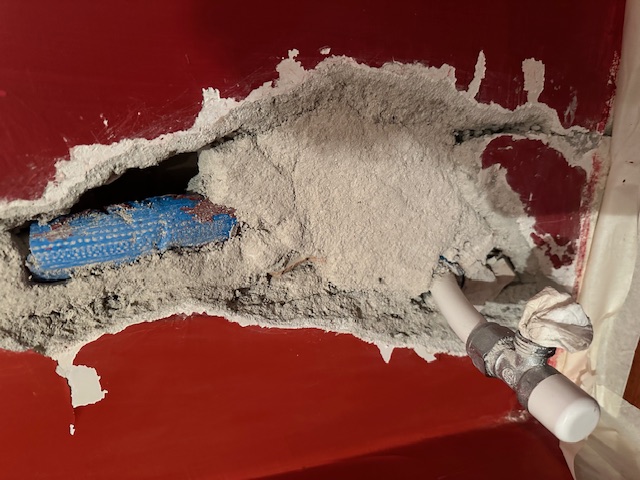

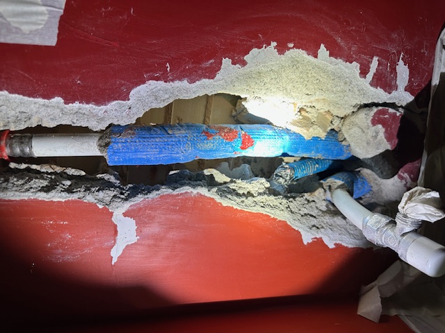

Oggi ho tolto il materiale in eccesso, finchè ho potuto.
Si tratta di un muro esterno fatto a mattoni forati e intonacato con qualcosa che mi sembra calce più che cemento, boh!
Fatto sta che devo decidere come procedere.
Per prima cosa credo che dovrò munirmi di un bidone aspiratore e tirare via i residui. Qualcosa dentro comunque resta.
Il problema è che dubito di poter riempire tutti i vuoti con la malta, perchè a causa dei tubi non si riesce ad arrivarci.
Però abbi pazienza , non devi murare le pareti della cappella sistina .
Compra un sacco di premiscelato cementizio , in genere dai rivenditori di materiali edili 4/5 euro esagerando , bagna con uno spruzzino e riempi il vuoto , iniziando da sotto a salire e ti aiuti con un cacciavite a ravanare per farlo scendere dove non arriva . Non c’è bisogno ne di aspirare ne di mettere mattoni . Impastalo con acqua in modo da non essere né duro ne molle che cade dalla cazzuola . E non preoccuparti . Ribagna se si asciuga .
Ti stai fasciando troppo la testa .
Se chiami un muratore , quello ci mette dieci minuti , e tu dirai se lo sapevo l’avrei fatto io !!
Datti da fare che ci vuole più a dire che a fare

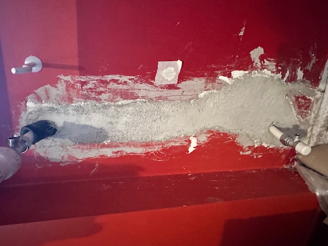

Finora ho solo chiuso la traccia con la malta cementizia (ce ne sono voluti ben 6 kg)...
Per le fasi successive ho letto tutto e il contrario di tutto. Credo che come prima lavorazione fai da te sia abbastanza complessa! Aspetto che sia disponibile il pittore! Grazie a tutti per i consigli
