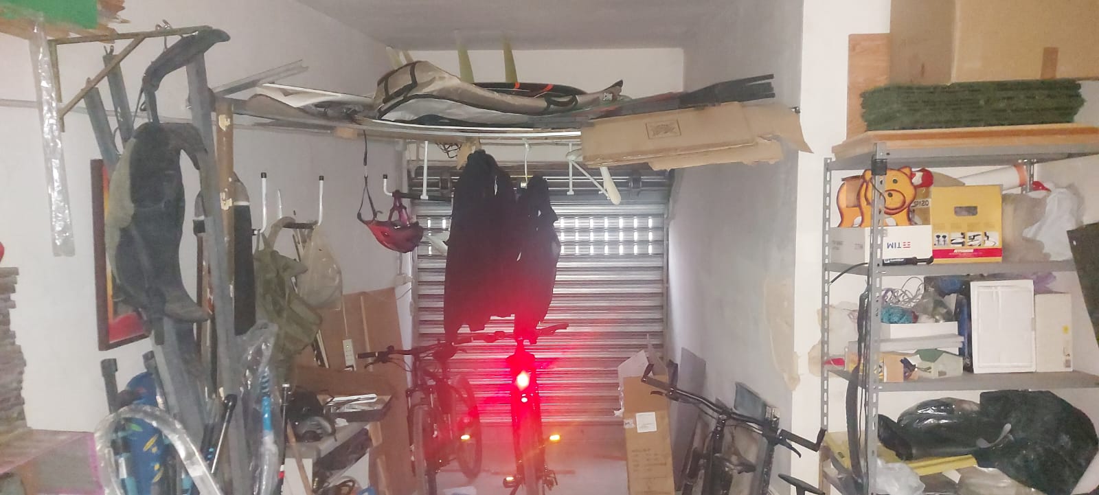

Buongiorno, vorrei realizzare un soppalco per il mio garage. Un po' di anni fa avevo dei montanti avanzati del cartongesso e realizzai quello che vedete in foto, tanto doveva sopportare poco peso. Ora voglio realizzarne uno per sostenere carichi maggiori senza rischiare che sfondi tutto. Qual è il modo migliore (ed economico) per farlo?

due travetti di legno 8x8 fissati ai lati del muro con tasselli chimici
e perni, quindi dado e rondella, poi a seconda della distanza tra i due
muri metti delle tavole di adeguato spessore affiancate ed avvitate
in testa ai suddetti travetti, meglio se maschiate.
N.B. lo spessore delle tavole dovrebbe essere calcolato da un tecnico
perché varia in base alla distanza tra i due muri, dal carico e se è
permanente o temporaneo, in ogni caso io non starei sotto i 3 cm
per tavole larghe 25/30 cm

Che distanza hai da una parete all'altra e quanto dovrebbe essere profondo? Che peso approssimativo dovrebbe sopportare? Un buon materiale per il piano potrebbe essere uno dei due.

Tra una parete e l'altra ci sono 240 cm all'inizio e 210cm alla fine (si restringe gradualmente).
Non vorrei usare tassello chimico perchè non l'ho mai usato; va bene se uso fisher maggiorati (12???) forando il travetto di legno e fissando con vite molto lunga e rondella?
Per 3 metri di lunghezza quanti fori per lato? Bastano 4?
Vorrei metterci attrezzature voluminose ma non pesantissime, quali: sci, tavole da paddleboard, pagaie, kitesurf, ombrellone, rotolo di erba finta ecc.
Complessivamente non penso che tutto supererà 100 kg...
Ultima cosa, i muri sono in tufo

240 cm non è poco. Un'altra possibilità sarebbe di usare 4 travetti da parete a parete montati su adeguati supporti. In questo modo le tavole di copertura sarebbero sostenute ogni metro.

Si anche così non sarebbe maleENRICO51 ha scritto: mar 11 nov 2025 12:29 pm 240 cm non è poco. Un'altra possibilità sarebbe di usare 4 travetti da parete a parete montati su adeguati supporti. In questo modo le tavole di copertura sarebbero sostenute ogni metro.

un mezzanino, ok devi vedere come è fatta la parete se a blocchi o a tramezzi se a tramezzi ci devi mettere i piedi montanti x scaricare il peso a terra, devi stabilire oltre le misure la portata, chiaro metti materiale leggero tipo valigie vuote sono solo cose ingombranti, se oggetti pesanti tipo pile di libri o altro sono da considerarsi carichi concentrati, tieni conto che nei calcoli si tiene conto del peso della struttura che sarebbe tipo la tara piu il carico, se i carichi sono concentrati accidentali o ripartiti. potresti forare le pareti e infilarci anche travi in legno tipo fiume o trieste che sono economiche oppure materiale riciclato tipo tubi innocenti e sopra ci appoggi tavole o pannelli dipende da come vuoi allestire la struttura ci metti le perline o i pannelli gialli x le casseformi i casseri, quanto vuoi spendere .potresti metterci uno scatolato rettangolare cavo da 80 mm e sopra farci il pianale . se lo vuoi esteticamente bello da vedere o solo funzionale.
https://youtu.be/cTbRFA2qqNs
https://youtu.be/kH25kxwmS6g
https://youtu.be/8UWltabY3lI
https://youtu.be/VN5Cr-lwDrg
staffoni e mensoloni perimetrali
dipende anche dagli attrezzi che disponi e i materiali che vuoi impiegare
Carico di progetto: Un soppalco in legno ben progettato può supportare un carico medio di \(200\,kg/m^{2}\).Carico totale: Il carico totale si calcola moltiplicando il carico di progetto per la superficie del soppalco.Peso dei materiali: A questo valore devi aggiungere il peso proprio della struttura (travi, tavolato, ecc.), che può essere calcolato considerando il volume e il peso specifico del materiale,
Esempio pratico Soppalco: 3 metri per 4 metri (superficie \(=12\,m^{2}\)).Carico per metro quadro: \(200\,kg/m^{2}\).Carico totale: \(12\,m^{2}\times 200\,kg/m^{2}=2400\,kg\) (escludendo il peso della struttura).Aggiunta del peso della struttura: È necessario aggiungere il peso proprio del legno per ottenere il carico totale effettivo.
ci vorrebbe la consulenza di un tecnico qualificato ingegnere geometra o simile. fammi sapere magari fai un disegnino con 4 quote
