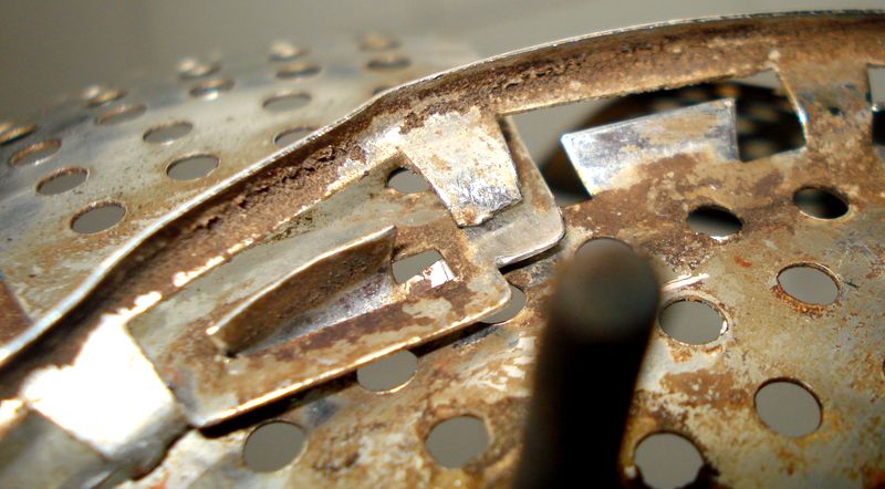

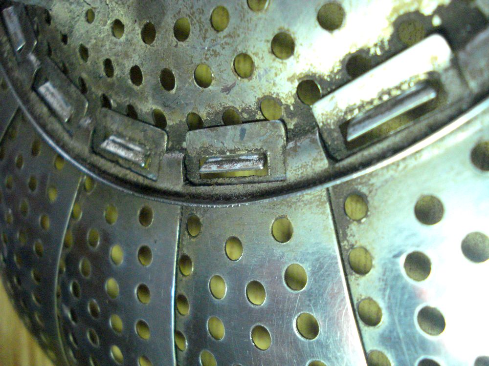

Come si evince dalle prime 2 foto, alcuni elementi di giunzione di un cestello d'acciaio per la cottura a vapore si sono spezzati, col risultato che i corrispondenti componenti esterni (quelli a forma di "alette") che vi erano vincolati, non stanno più in sede.
La soluzione più semplice che ho provato ad adottare è stata di ripiegare verso l'interno le "linguette" solidali alla parte centrale e che si trovano tra una di quelle giunzioni spezzate e l'altra, in modo da farle "abbracciare" l'asola alla base delle alette, tuttavia ogni tanto queste ultime continuano a disconnettersi, quindi non ho risolto.
Vorrei anche provare a spingere le giunzioni spezzate verso la base, in modo da colmare il divario ed impedire che le alette si svincolino ma non so come fare, infatti ho solo deformato una parte della base.

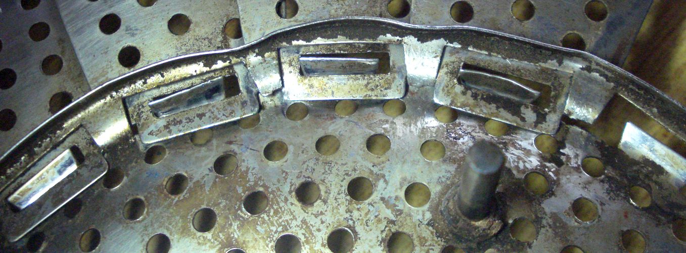

L'ultima foto rappresenta una parte integra e funzionante del cestello, anche se ho sospetto che le giunzioni stiano cominciando a disconnettersi/spezzarsi anche lì.
Secondo voi l'unica è di far saldare i punti dove le giunzioni si sono spezzate o posso risolvere senza andare dal fabbro?

Devi desassemblare il tutto, una buona morsa da banco e lo pieghi facilmente.avevo provato anche con un cacciavite a taglio per ripiegare meglio quelle linguette ma non riesco perchè il metallo è troppo duro.
Ma, siamo sempre liì: ne vale la pena?

. oltre a quello che avevi quotato, nel mio messaggio c'era anche: comunque non fatevi ingannare: quella della 2^ foto non è ruggine, è solo sporco, solo che i colori ingannano.
andiamo al tuo consiglio. forse non l'ho inteso, comunque considera che le linguette devono essere ripiegate sulle asole delle alette (quegli elementi che sembrano "petali"), quindi queste devono essere in sede, non disassemblate; puoi chiarire?

Al di là di quanto ti hanno già detto. Se sei ostinato a ripararlo, probabilmente perché ci tieni in modo particolare, ti ricorda qualcosa o qualcuno, io farei così:
Un forellino sulle linguette rotte, passante per l'altra parte, mettendo una vite di acciaio inox con la testa all'interno del cesto e un dadino all'esterno. Altre soluzioni semplici e pratiche non me ne vengono.
